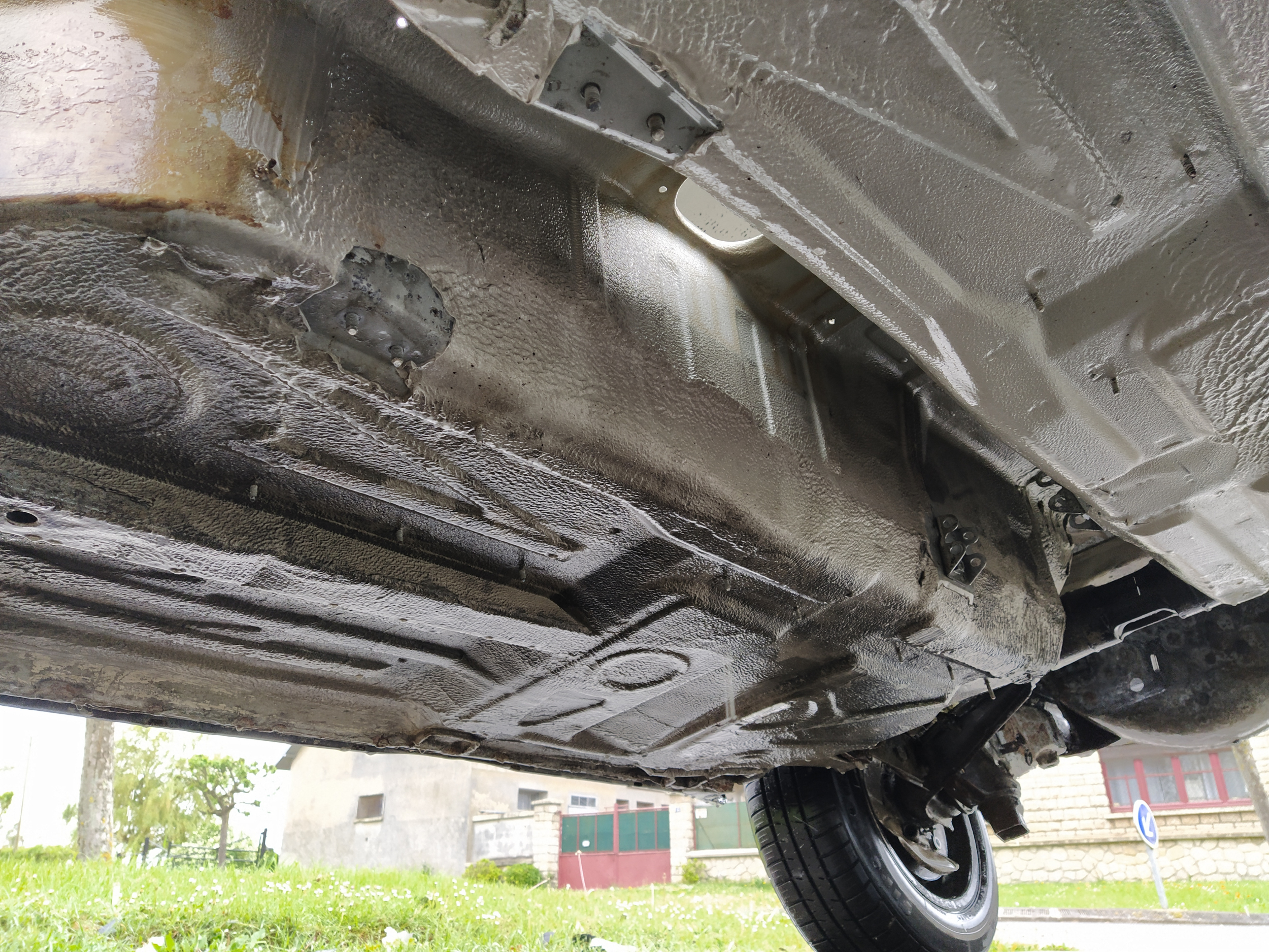

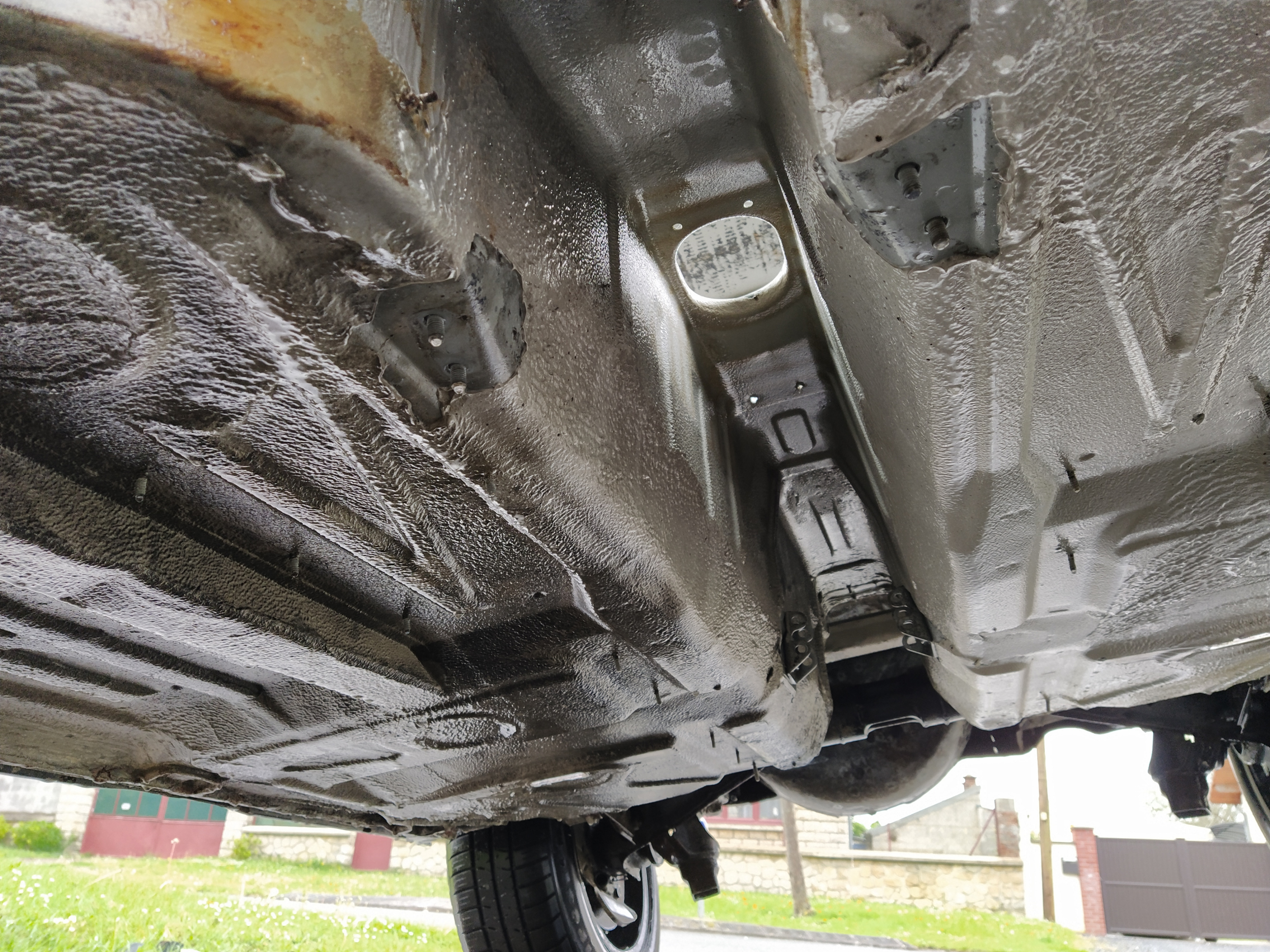

D'abord on aspire, ensuite un coup de nettoyeur haut pression pour enlever le plus gros, séchage, aspirations à nouveau et on refrotte, l'huile de coude (et un eu de produit magique) il n'y a que ça de vrai pour un bon nettoyage.
Une étape un peu délicate, il faut bien s'assurer que l'eau pourra s'écouler de l'interieur et des longerons, pour ça on reflechi et si besoin on bouche les trous, on aspire l'eau qui resterai dans les coins.

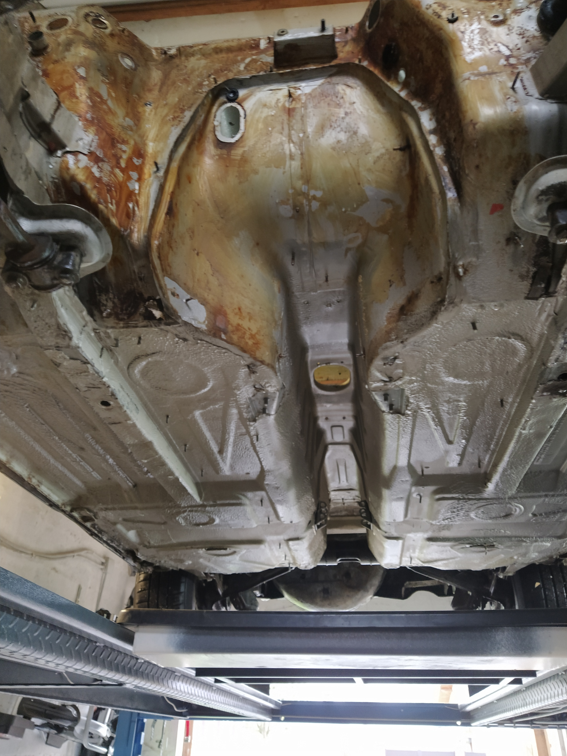

IMG 20200430 182151
Un petit aperçu de la zone réparé, va falloir faire mieux que ça.

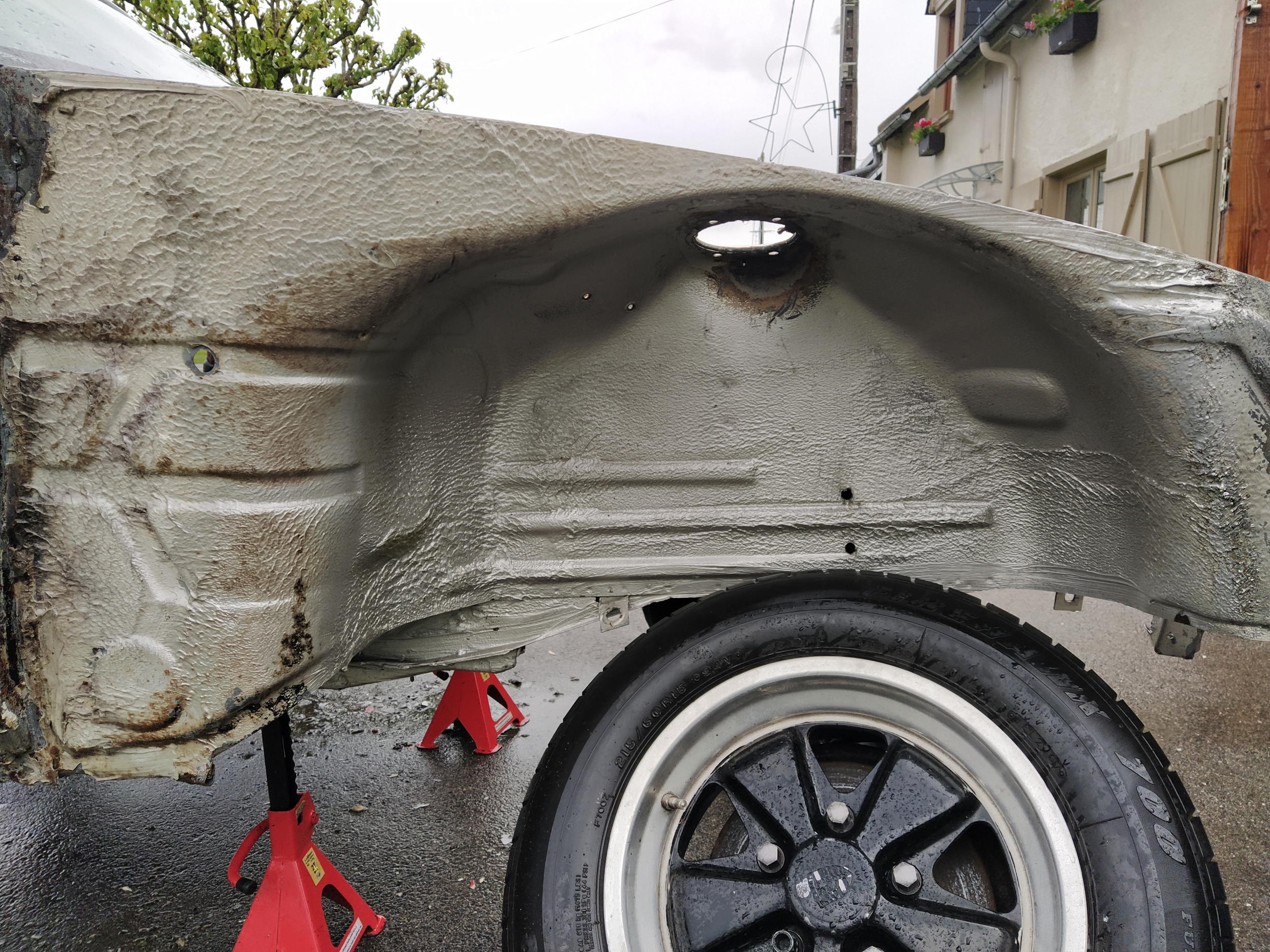

IMG 20200430 182144
Faux que c'est propre, avant droit... C'est nettoyé à fond, ces différences de couleur sont dû à une réparation dans la zone, mais ca fait moche !

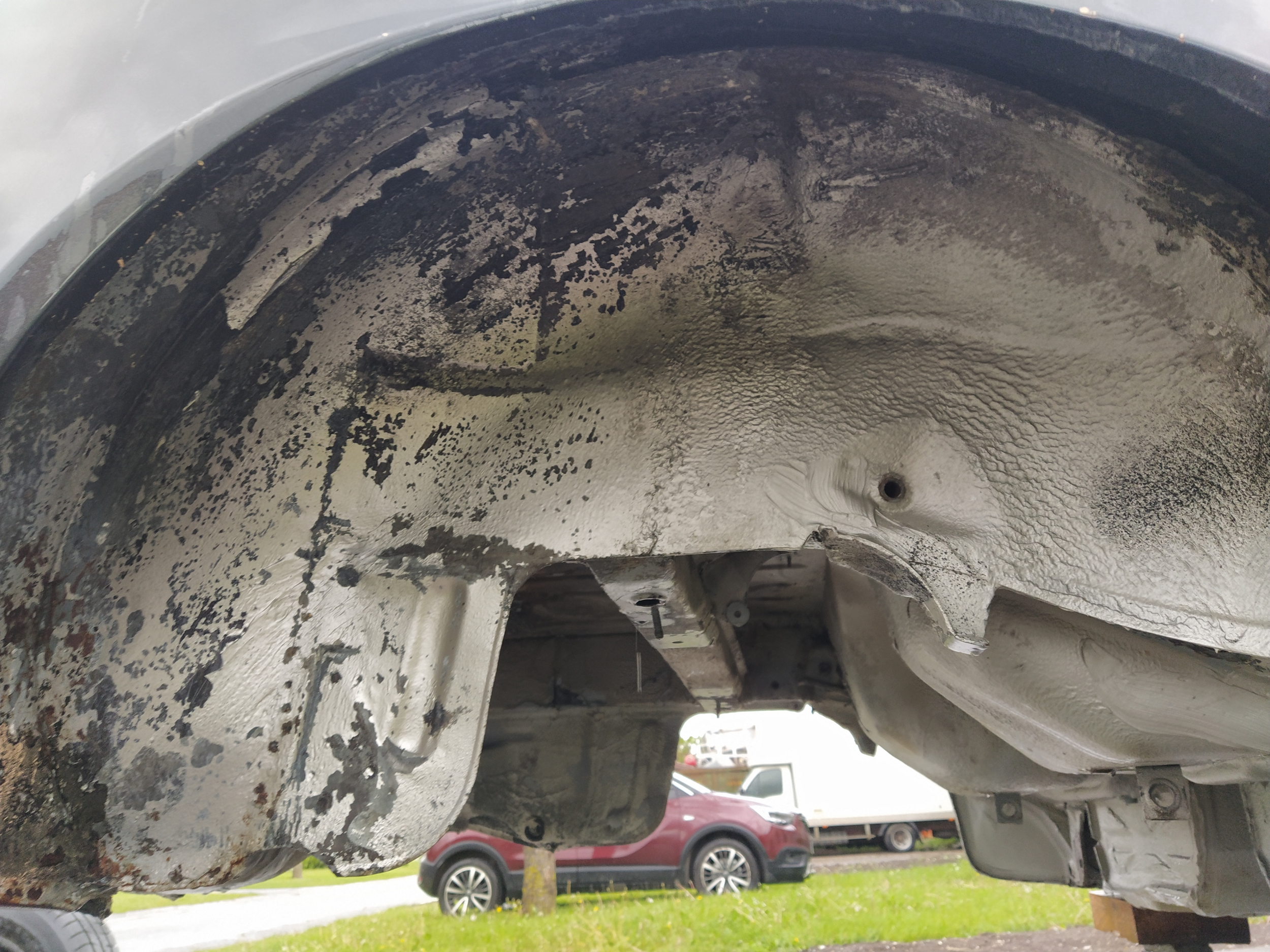

IMG 20200430 182137
Faux que c'est propre, arrière gauche

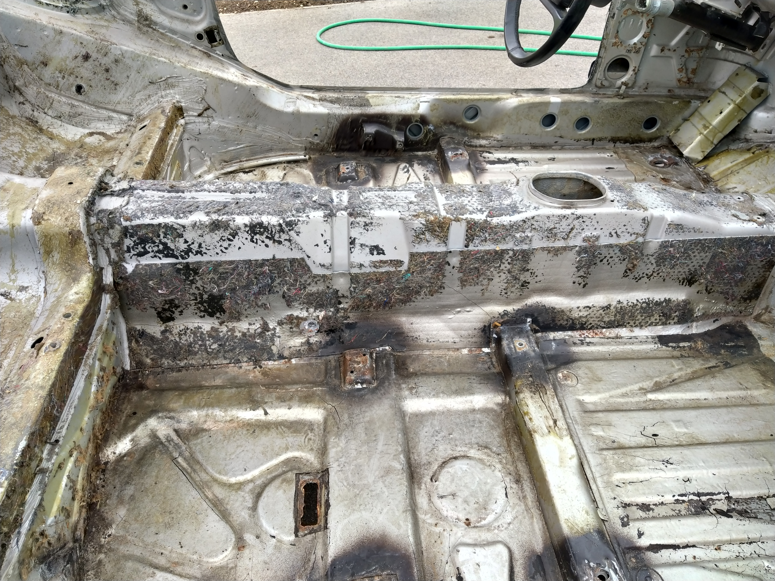

IMG 20200430 182012
Faux que c'est propre, a l'intèrieur, pas flagrant non plus avec ces différentes couleur et les reste de colles.

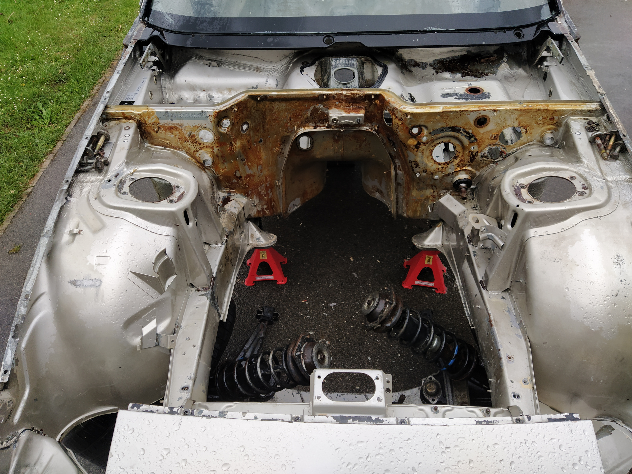

IMG 20200430 181958
Faux que c'est propre, le compartiment moteur... Bon c'est pas flagrant il reste la colle et le vernis jaunie sur les coté.

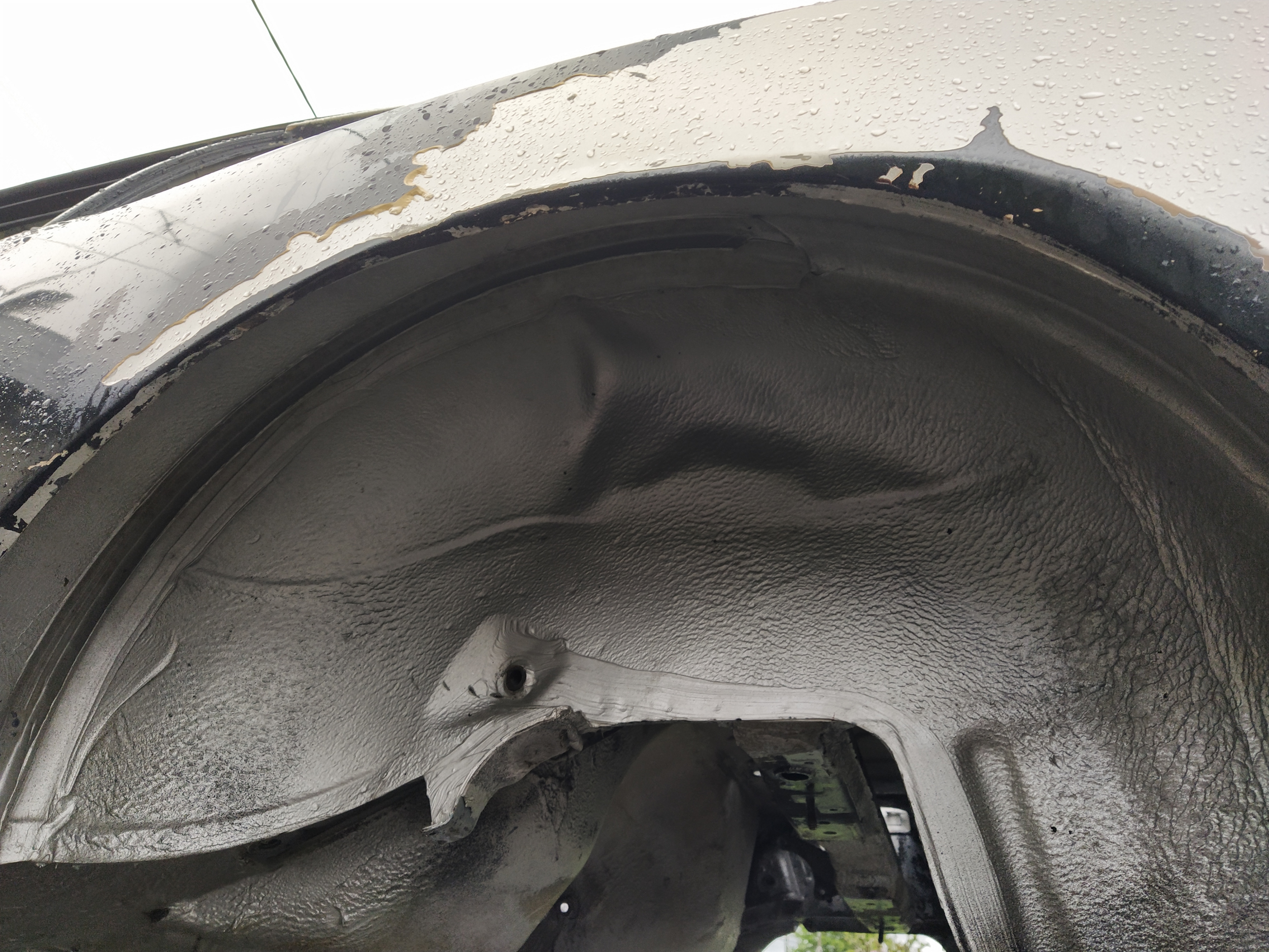

IMG 20200430 181952
Faux que c'est propre, avant gauche

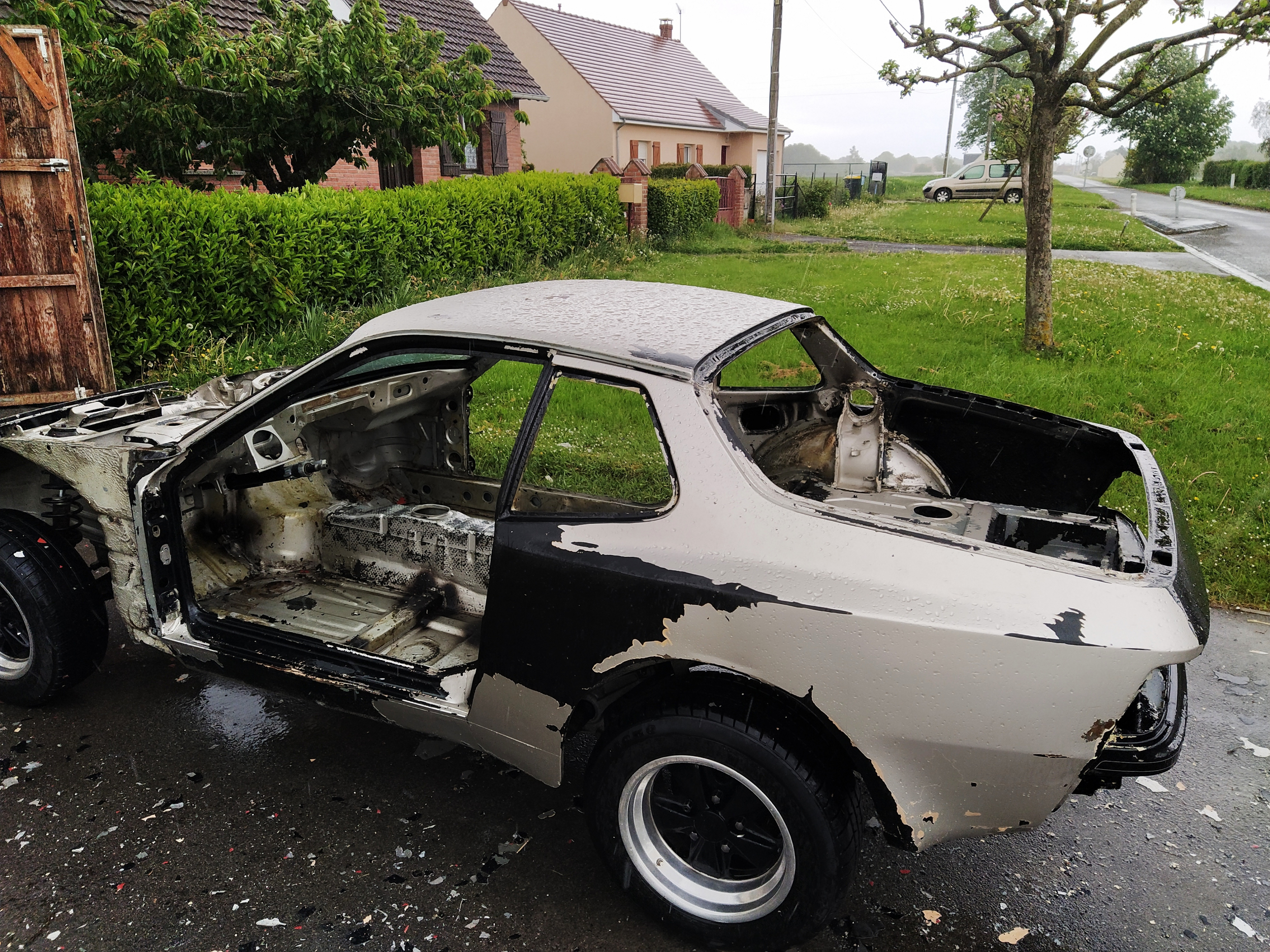

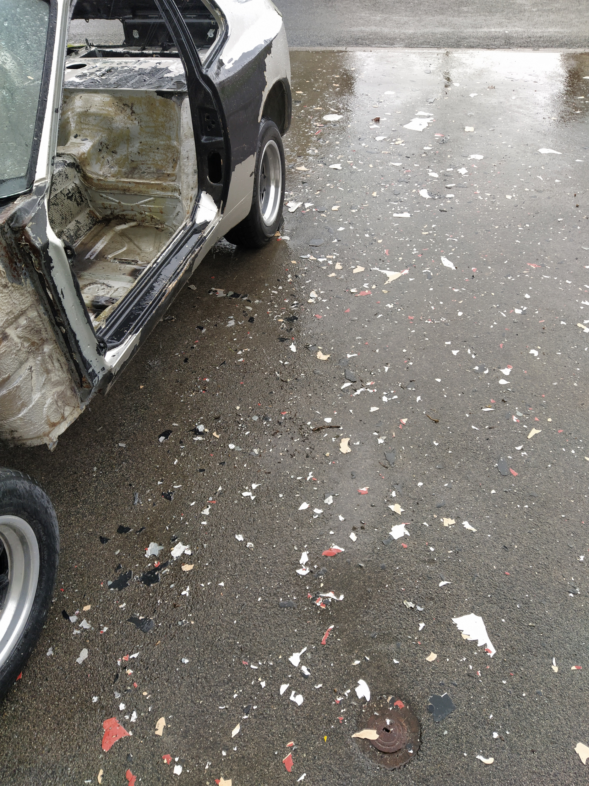

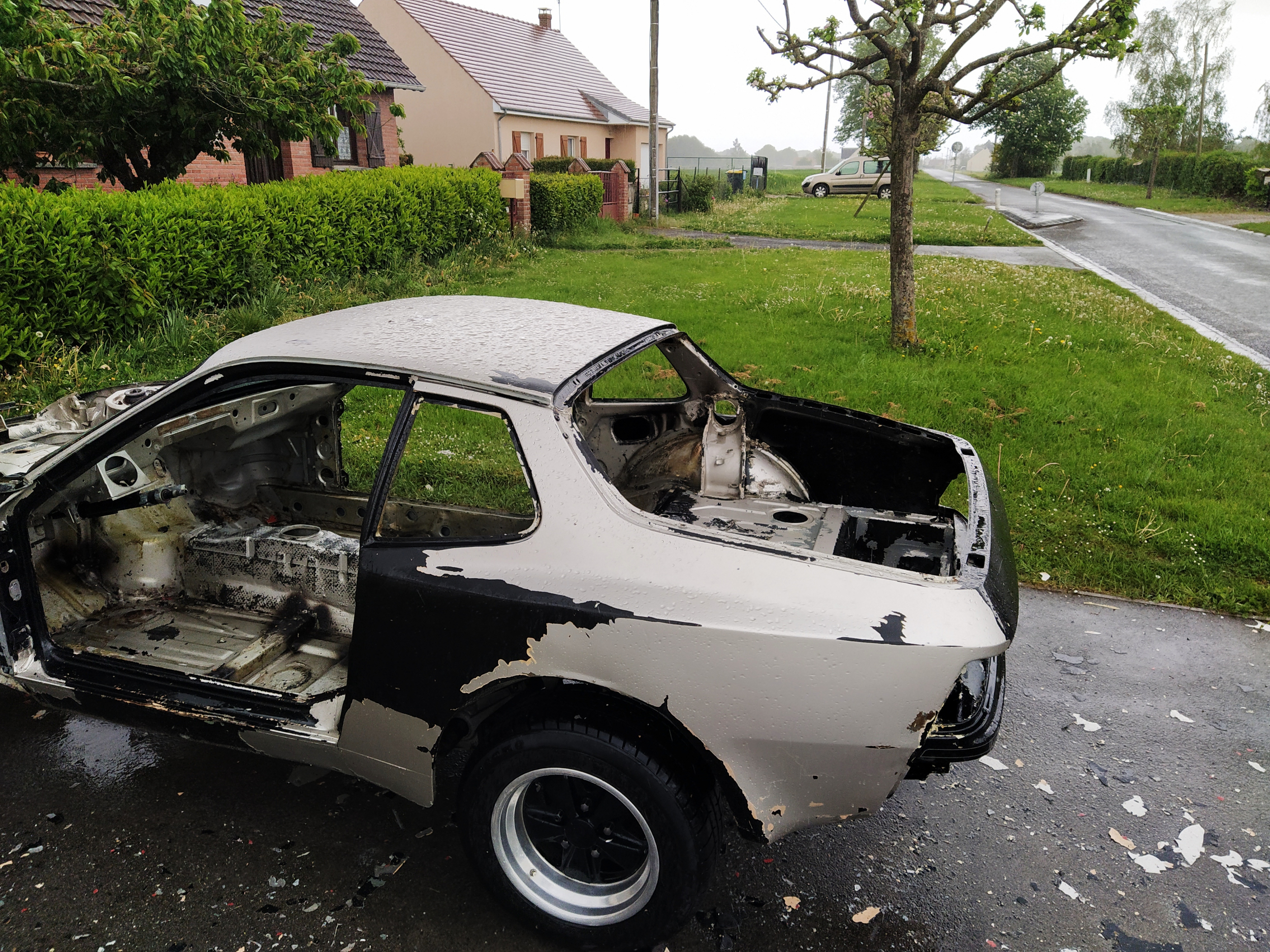

IMG 20200430 181348
Quand tu veux la remettre sur roue qu'un orage se déclare ... Tu regardes dégouté

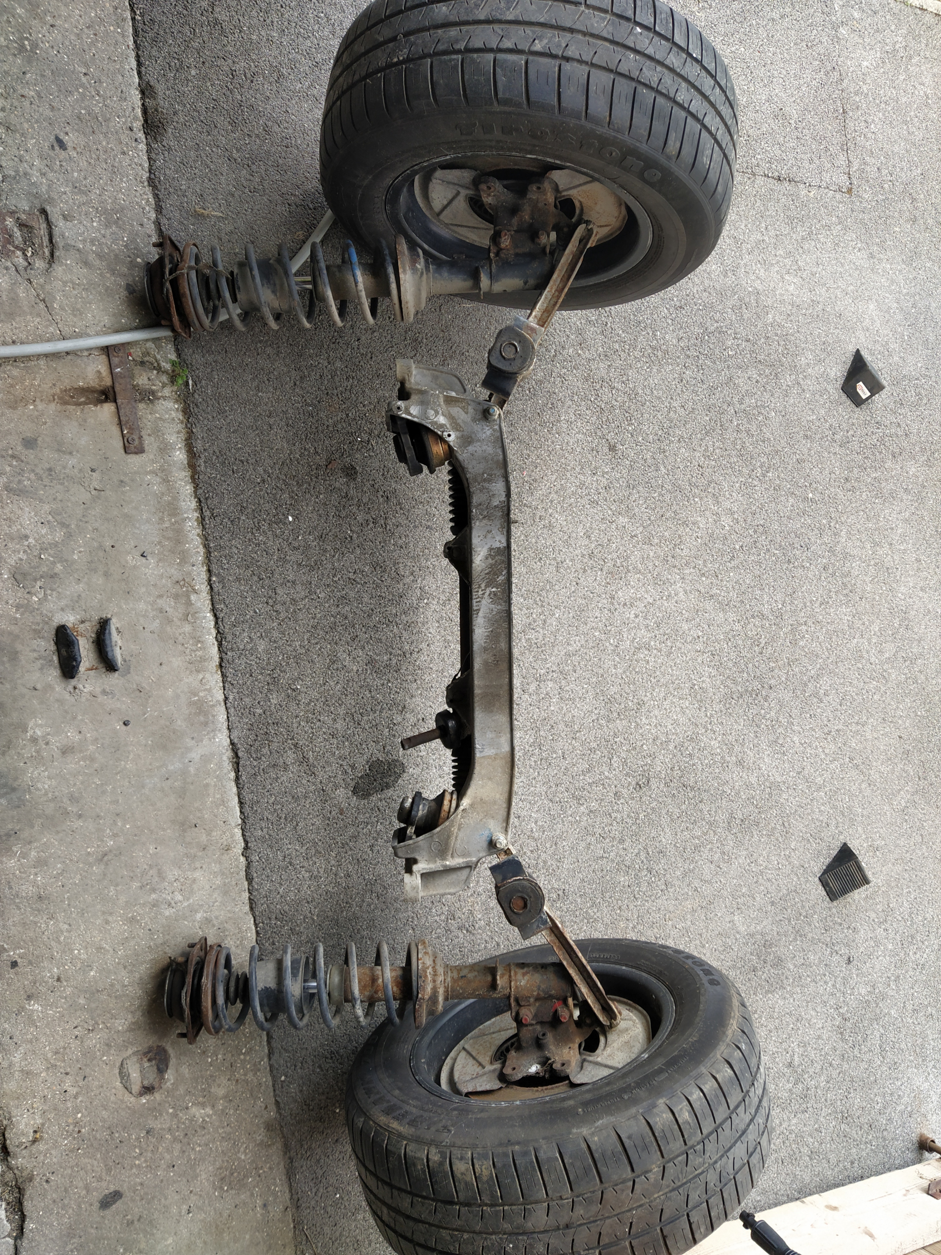

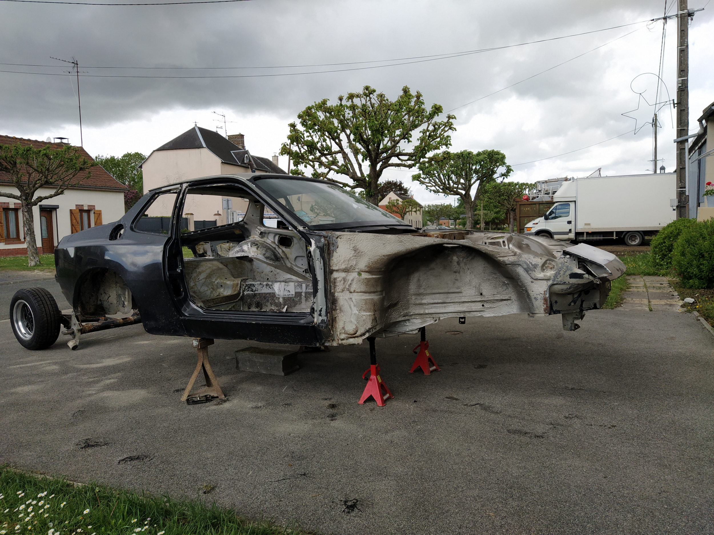

IMG 20200430 143151
On dépose tout d'un bloc c'est plus rapide

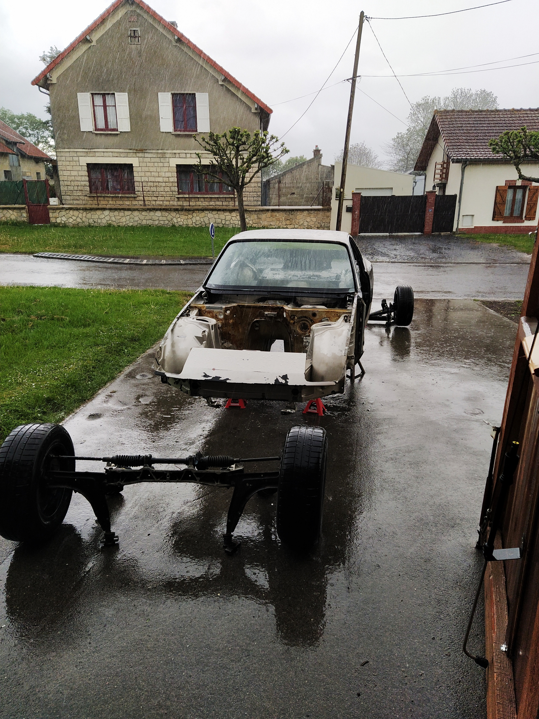

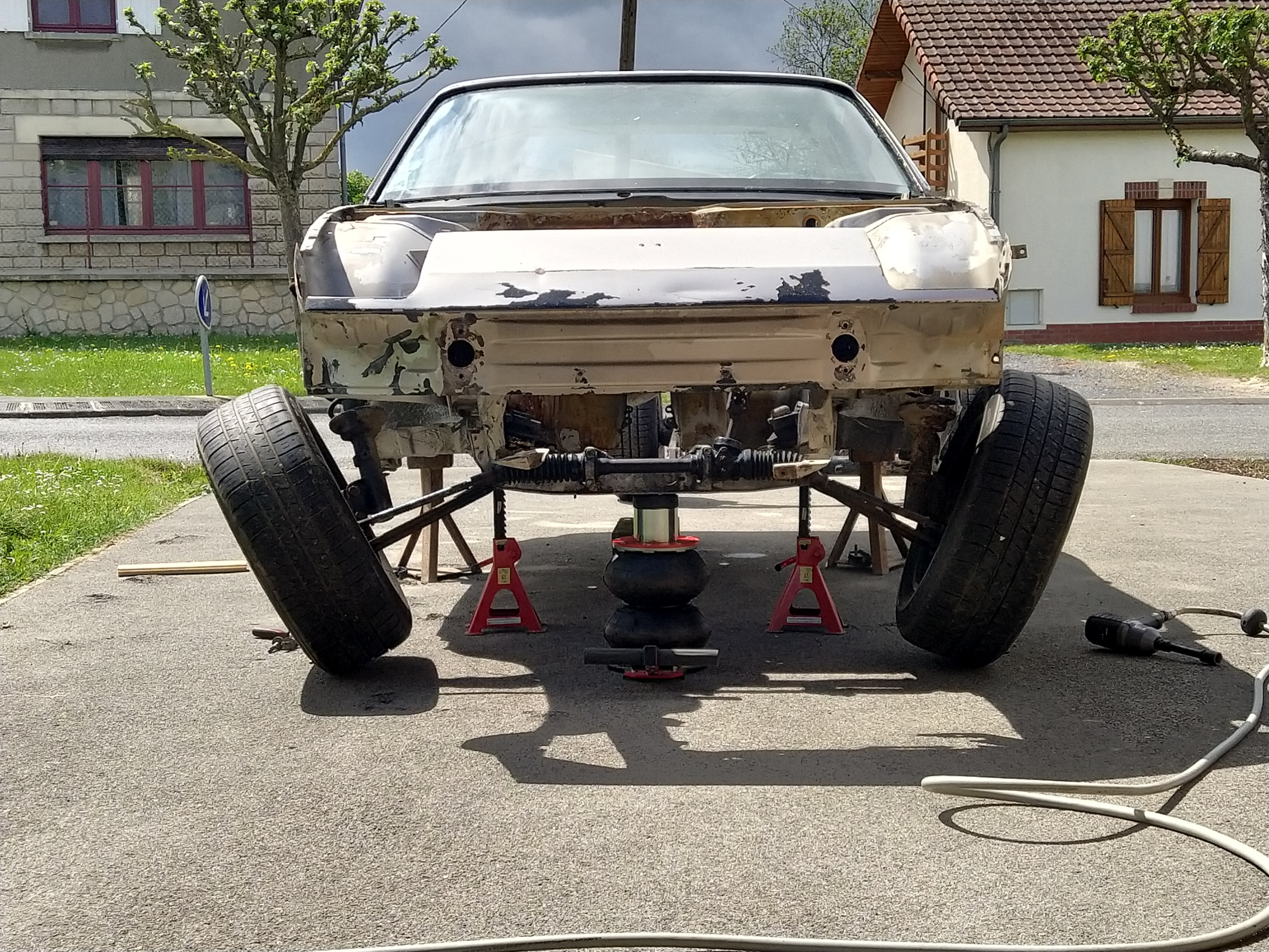

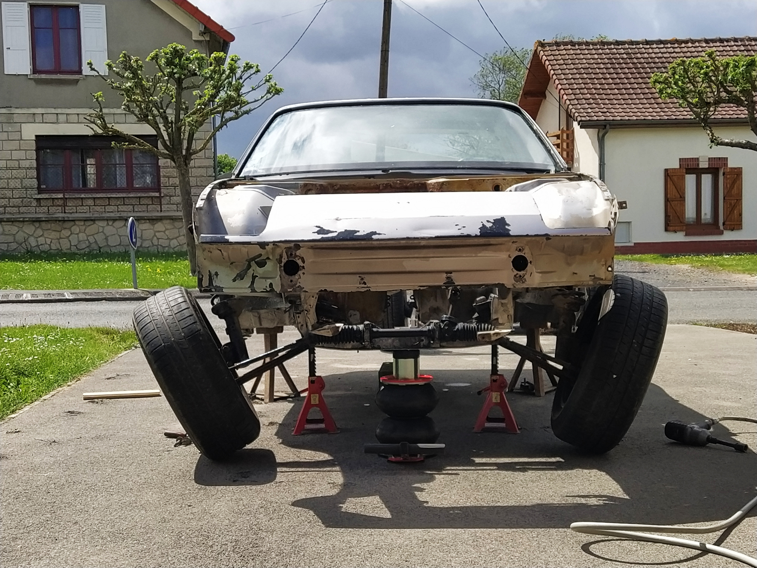

IMG 20200430 143134
Première fois sans le train avant, va falloir nettoyer ce qui reste là haut.

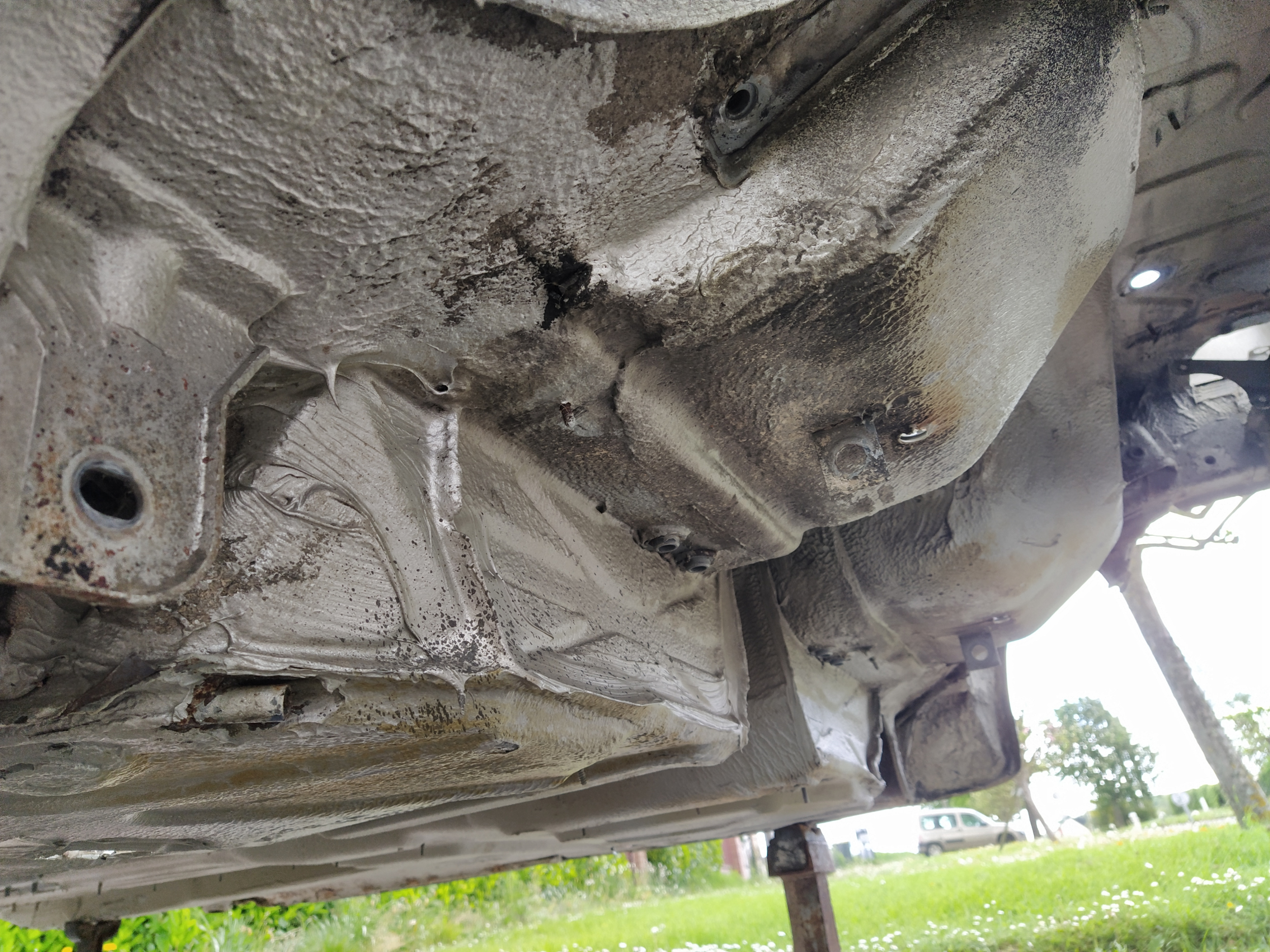

IMG 20200430 143101
C'est qu'il en resté derrière le train !

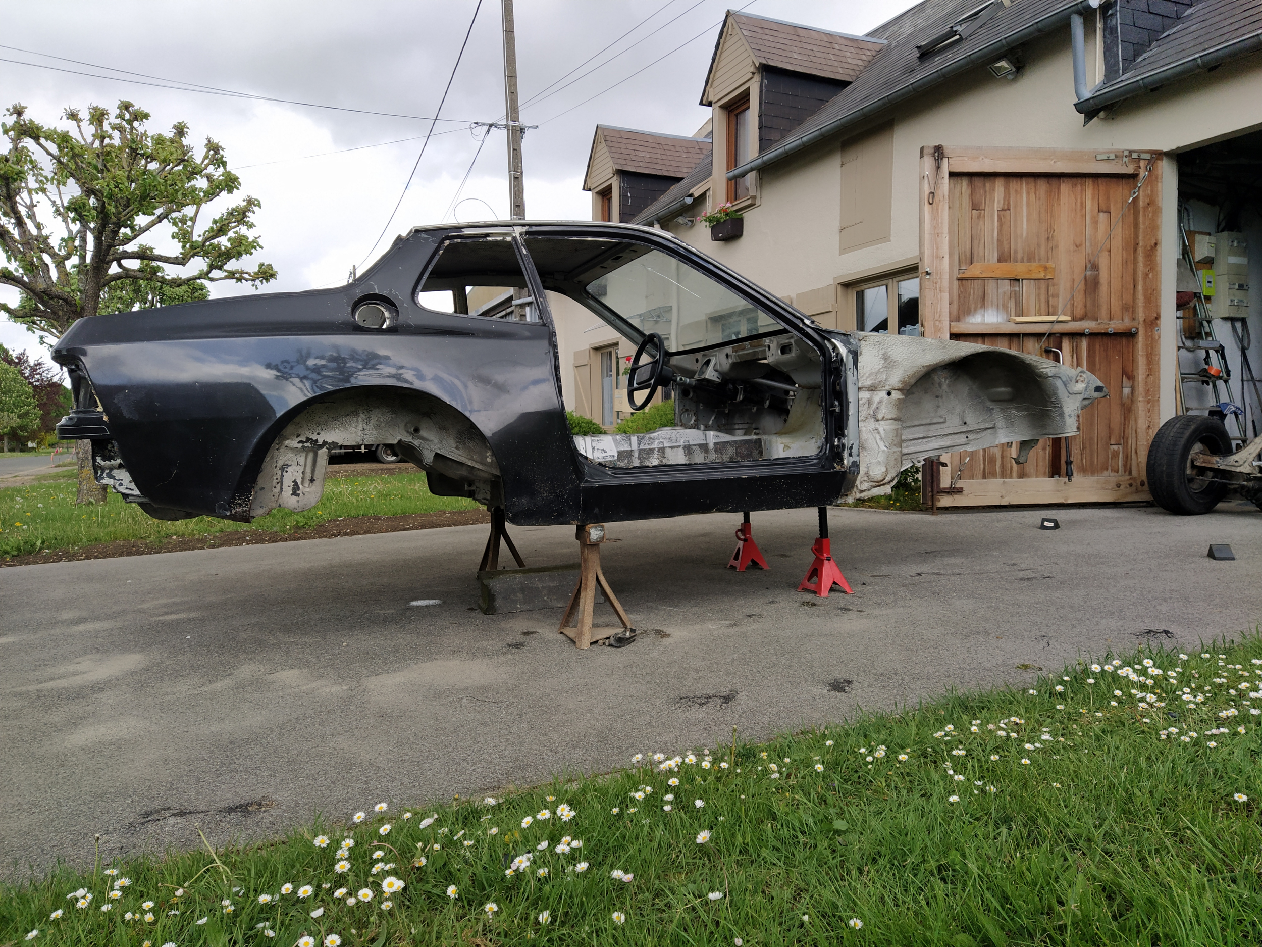

IMG 20200430 143017
Ca fait de la place pour travailler tout ça.

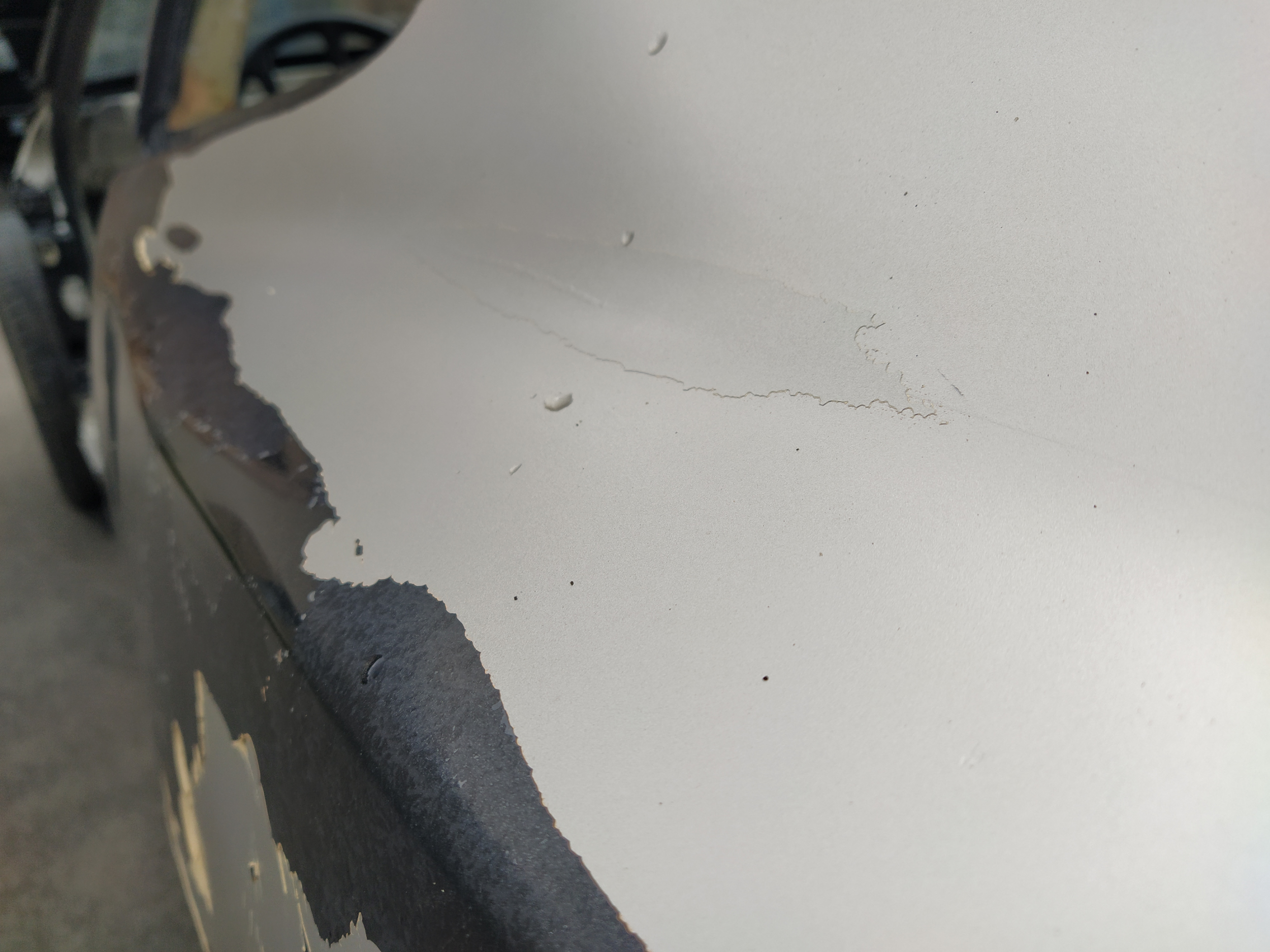

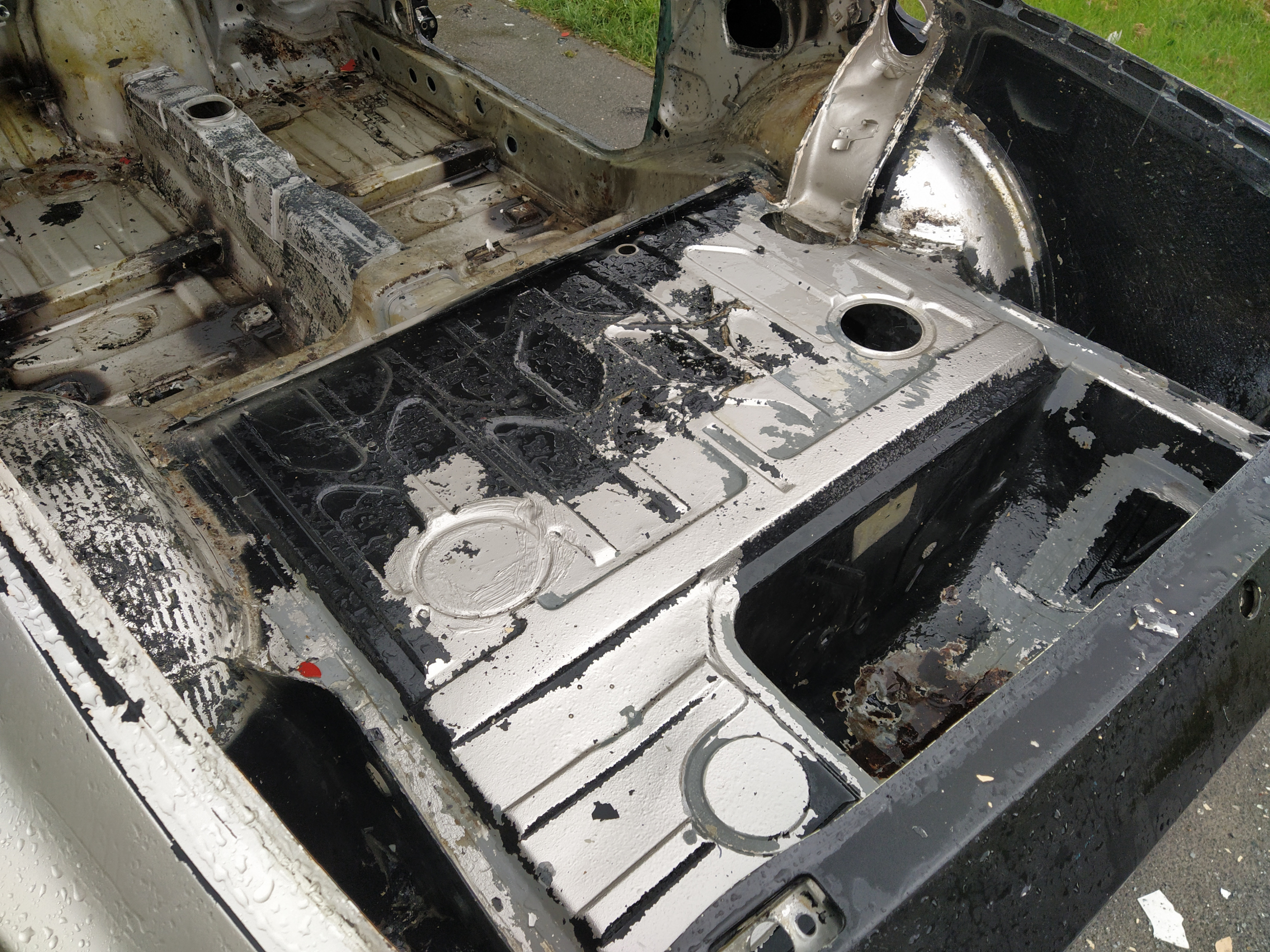

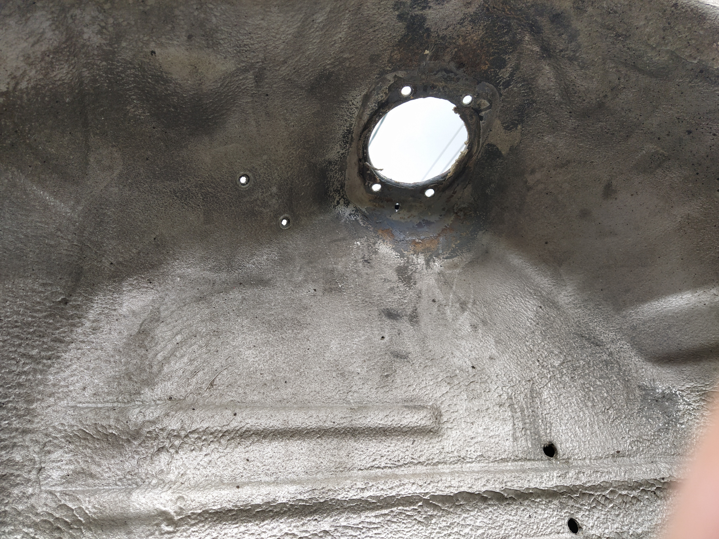

IMG 20200430 135708

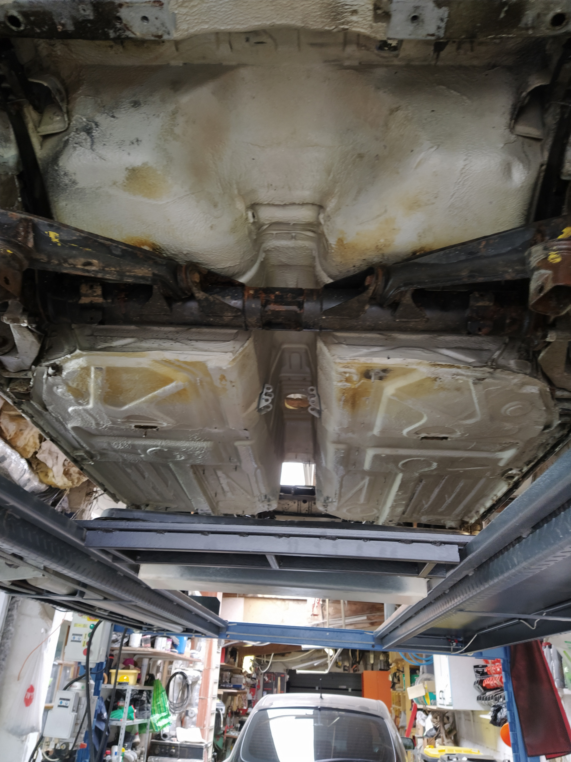

Sous la couche de noir, du gris ! Mais on vois qu'elle n'a pas eu une couche de gris, il reste une marque d'un voile qui a été fait.
