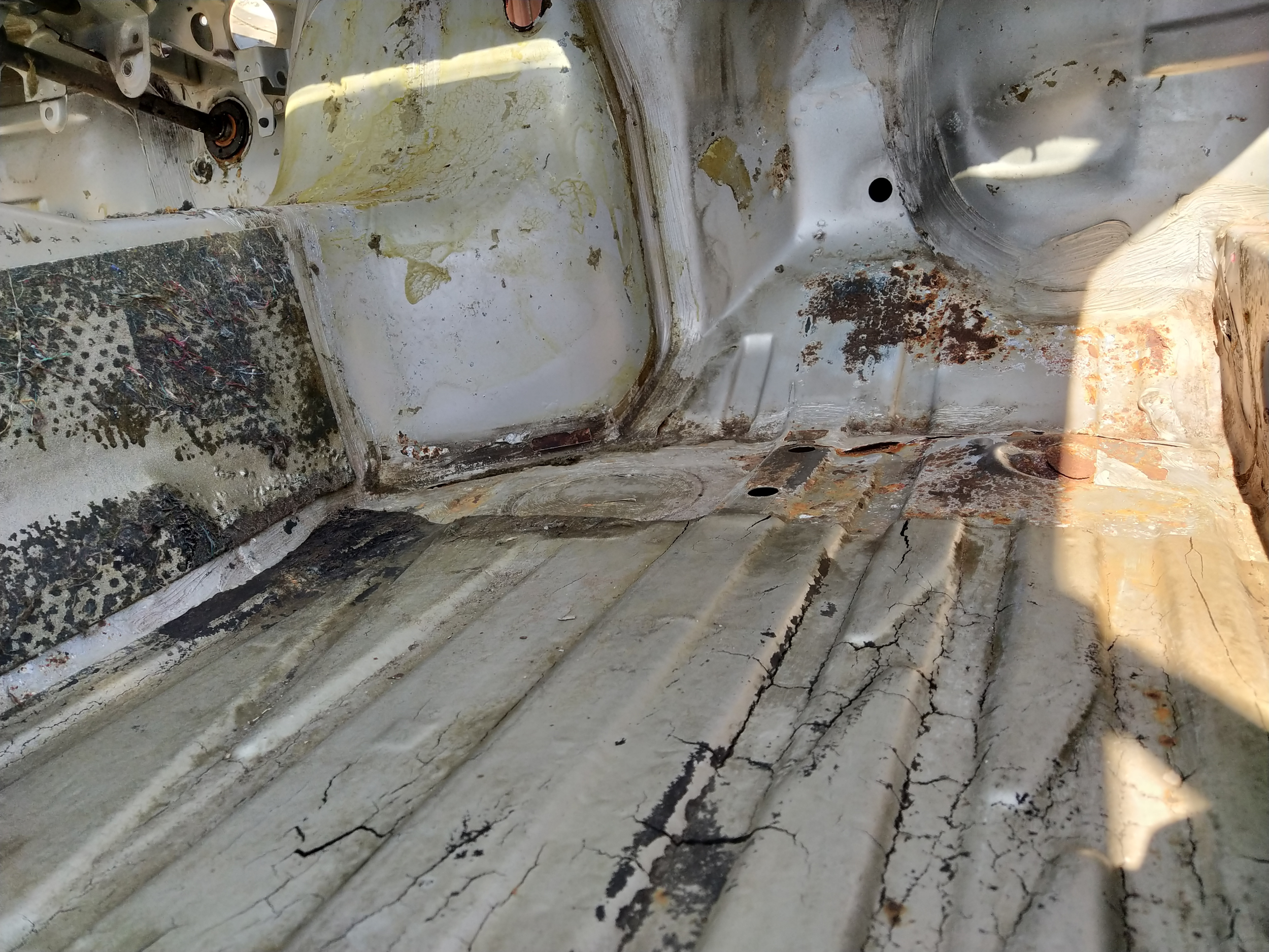

La poussière en moins, c'est la rouille en plus. On apercois sur la droit un petit capuchon métalique rouillé, c'est le bouchon pour evacuer l'eau à l'avant, le souci c'est que les cric mal placé font que ce point censé être en bas se retrouve eu haut !
