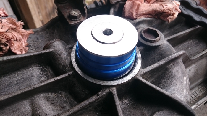

DSC 0295 402
Insérer la vis dans la tulipe et mettre de la Loctite 542 sur le filetage
 Visites: 1748

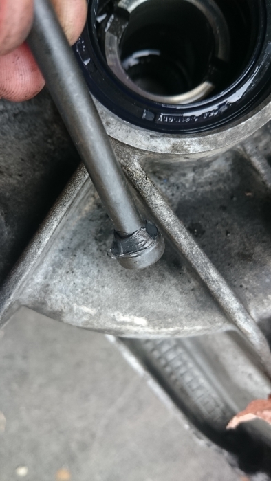

DSC 0293 401
Préparer la vis avant le remontage. Le manuel d'atelier ne préconise pas l'utilisation de joint sur la vis du coup j'ai mis ma couche perso.
J'ai utiliser la loctite noir sur la tête au cas où le scellement sur le pas de vis ne fonctionne pas.
 Visites: 1754

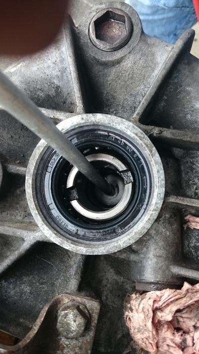

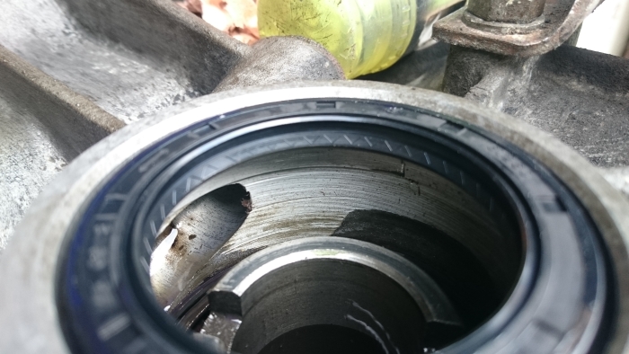

DSC 0292 400
A l'aide d'une soufflette au d'un (long) coton tige sécher la partie fileté au fond, la surface propre permettra à la Loctite de prendre correctement.
 Visites: 1807
le 11 Mai 2016
DSC 0291 399
Contrairement à l'opposé, ce coté ne possède pas d'épaulement ce qui signifie que le joint peut aller trop loin. Cependant son emplacement est repérable puisque l'alésage est plus étroit que le reste
 Visites: 1738
le 11 Mai 2016
DSC 0290 398
Positionner l'outils
 Visites: 1744
le 11 Mai 2016
