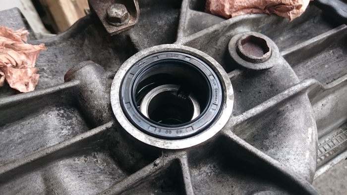

DSC 0288 396
Nettoyez l’intérieur, huiler le nouveau joint et la surface d'appui du joint pour l'aider à se mettre en place

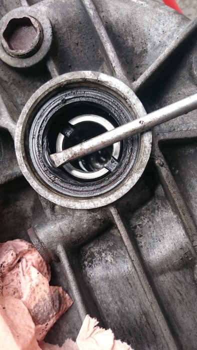

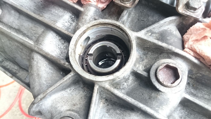

DSC 0287 395
Enlever l'ancien joint spi. (sur les modèle a partir de la ph2, vous verrais le capteur de vitesse derrière, attention à ne pas l'endommager)

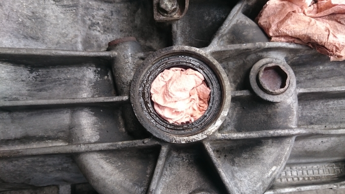

DSC 0286 394
Pour finir le nettoyage, inserer un chiffon propre pour éviter que des saletés ne rentre dans la boite.

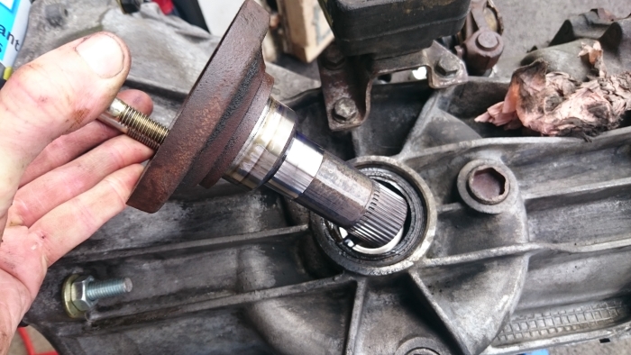

DSC 0285 393
Une fois la vis enlever, on tire gentillement sur la tulipe et elle sort
