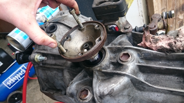

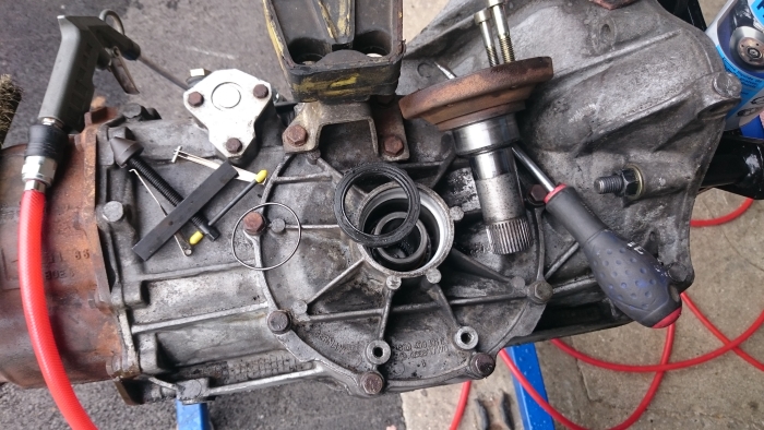

DSC 0284 392
Huiler généreusement le corps de la tulipe et l’intérieur du joint spi et remettre en place
 Visites: 1790

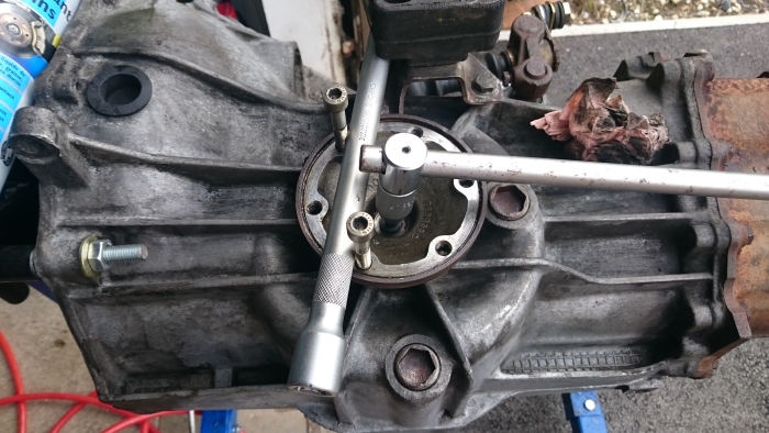

DSC 0283 391
Utiliser une rallonge ou un tige de fer pour bloquer la rotation de la tulipe. La seul vis au centre peux maintenant être dévisser
 Visites: 1775

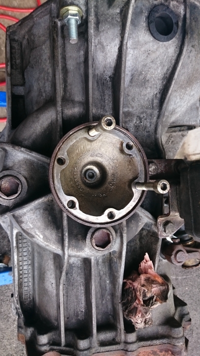

DSC 0281 389
 Visites: 1763
le 11 Mai 2016

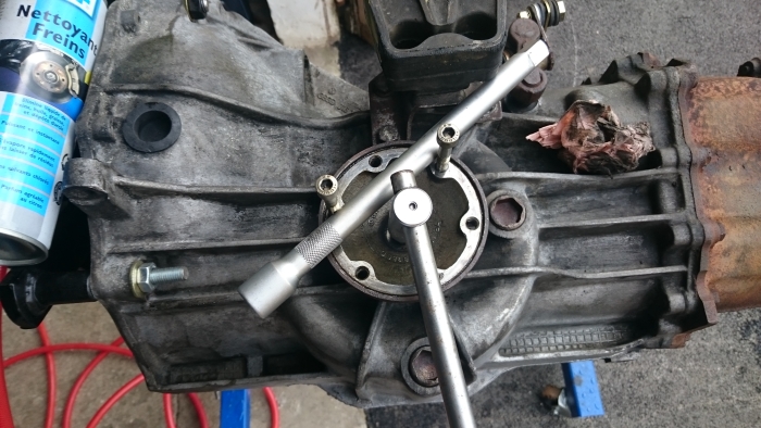

DSC 0280 388
Commencer par nettoyer puis remettre 2 vis de cardans
 Visites: 1739
