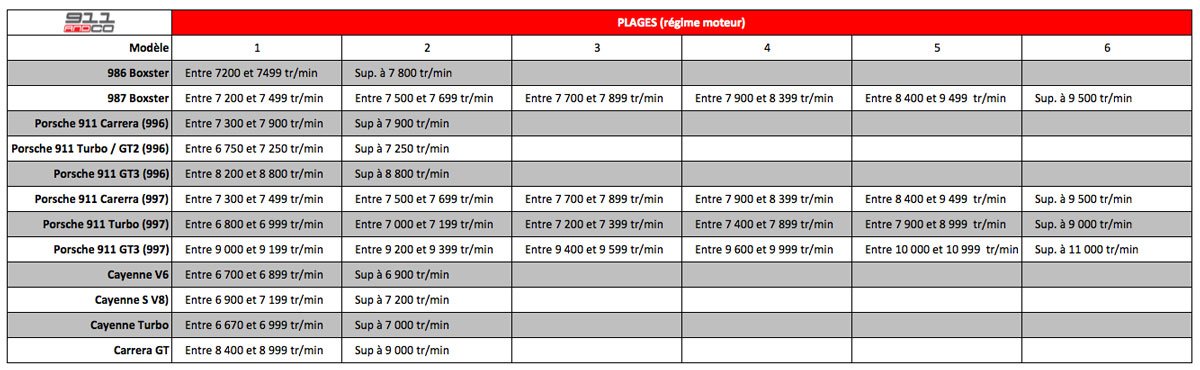

Je viens de voir une Porsche 996 GT3 et j'ai pu consulter le résultat du test Piwi qui est censé donner un indice sur la manière dont a été menée la voiture, en particulier son moteur.
Sur les 996, il n'y a que deux plages sur le rapport Piwi, 1 et 2. La voiture est de 2000 et à environ 64000kms
Le test donne les résultats suivants
- plage 1: 10849, 1075.9h
- plage 2: 46, 384h
J'en tire comme conclusion que la voiture a bien été sur circuit, on me l'avait clairement dit, et je ne trouve pas de valeurs exagérées, la plage 2 ayant été visitée que très rapidement et il y a maintenant environ 30 à 40000kms.
Je suis conscient que ce test Piwi n'est en aucun cas une garantie de bon fonctionnement, mais j'aimerais bien avoir les avis supplémentaires de certains d'entre vous !

46 allumages en plage 2 aucun problème pour moi. Ça fait 7 tours moteurs. Autrement dit à 7700tr minute, une fraction de seconde

Merci pour ta réponse rapide Aurélien ! Quand je consulte le tableau pour les GT3 996 ça fait plutôt du plus de 8800trm, regarde là :
https://911andco.fr/tout-savoir-legendaire-test-piwi-rapport-piwis-comment-le-lire-quoi-sert-il/test-piwis-tableau-des-sur-regimes-porsche-911-boxster-cayenne/
