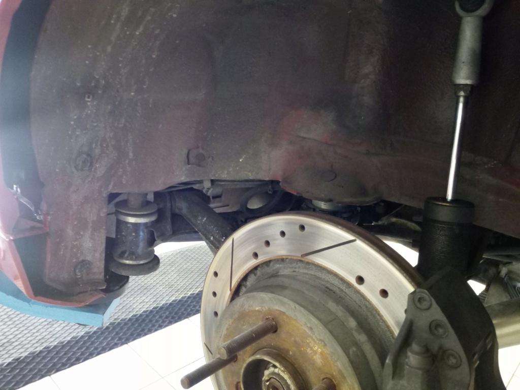

Toujours pas les deux derniers pneus en approche !!! Mais les jantes AV sont arrivées.
 Un petit essai pour vérifier l'entraxe. C'est bon.
Et puis on a galéré pour faire un repose pieds passager qui tienne compte de tous les bossages et renforts de la caisse à cet endroit vraiment mal fichu. Des restes de lame composite et un morceau d'alu restant et le cable + est épargné et le passager pourra se caler dans les freinages tardifs !!!

Passage chez Race Breed Factory afin de faire la géométrie du train AV en remettant le repère du volant centré.

Aprés midi dans la Zone d'Entreprise de Signes.... Huiles et liquide de frein chez ORECA et visite de la Z3 qui se refait une santé chez Castellet Cars Motorsport.
Et ça a pas chômé. remplacement du support moteur droit qui avait été bien bricolé !!! ( Mais le vendeur m'avait laissé le neuf dans le lot de pièces car pas reçu a temps lors du remontage ).
 Puis vidange boite et pont.
Resserrage de tous les boulons et marquage.
Travaux sur l'électricité. Bref, restera la purge des freins jeudi a.m avant de récupérer l'auto. Elle sera prête pour son déverminage sur le circuit du Luc samedi.

Check terminé, vidange boite, pont, purge des freins et de l'embrayage et listing des travaux restants dont les protections intérieures des ailes ( Seule l'aile AR droite est OK )
