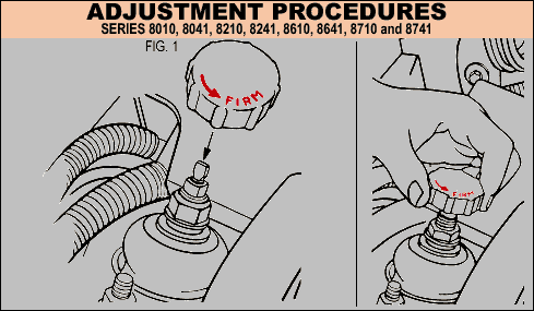

Je suis sur l'avant pour l'instant
  • Messages: 22 602
Re : [944] OPTION 474
« Réponse #16 le: 27 Avril 2018, 12:59:27 »
a l'avant ca se regle par une molette sur le dessus

Merci
Je n'ai pas de molette.
A quoi ressemble t elle?
C'est donc sans démontage?

sauf erreur OUI comme tout koni sport avant
mets une photo du bout de la tige de ton amorto

Merci Beaucoup
Je dois maintenant savoir où trouver cette molette

« Réponse #20 le: 27 Avril 2018, 13:47:23 »
La tige de mon amortisseur est juste un pas de vis avec rien au centre.
Pas moyen d'y enclencher une molette  :cry:

C'est comme le dit Nelson plus haut.
A l'avant, il y a un ergot qui dépasse de la tige de l'amortisseur et il faut insérer une molette pour régler, c'est accessible sans démontage, en ouvrant le capot
A l’arrière il faut déposer l'amortisseur, enlever la mousse au fond et comprimer l'amortisseur pour pouvoir le régler.
Il n'y a pas de crans, ni pour l'avant ni pour l’arrière

Sur les M474 avant d'origine de ma S2, il n'y avait pas non plus de reglage externe.
C'est seulement quand j'ai monté des cartouches que j'ai eu le fameux reglage  ;)

Peut être que le 474 désigne une suspension Koni sport, mais pas forcément réglable ?
cf les post de 2008
c'est quand meme super mesquin !

Ah oui, même système pour l'avant que pour l’arrière ? franchement pas terrible :/
