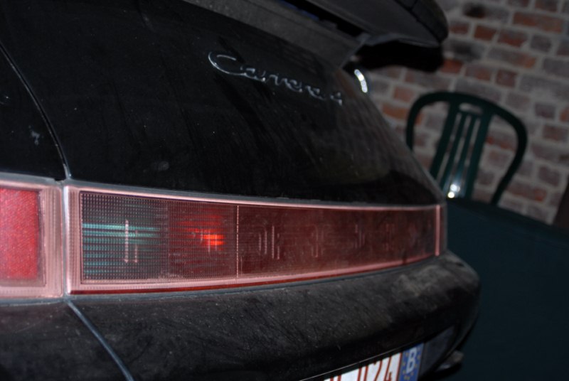

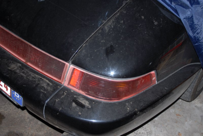

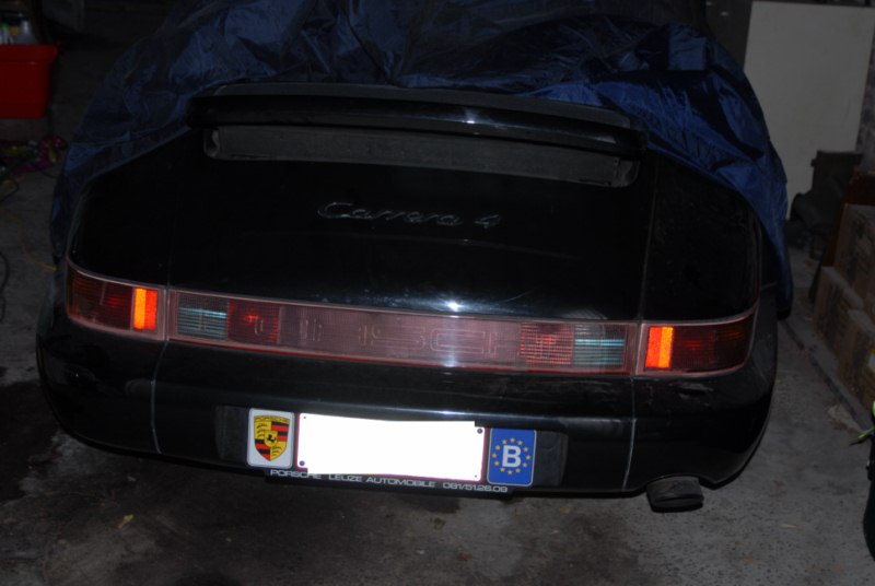

Voilà les photos.
Le plastique a vraiment blanchi, surtout sur le pourtour des phares.

le plastique des feux a été décoloré par les UV.
ce problème est bien connu sur les 964.
la seule et véritable solution,c'est de les dépolir au 1000 et de les revernir a la bombe teinté rouge  ;)
attention a bien dégraisser avant ,sinon attention au désastre  ;)
