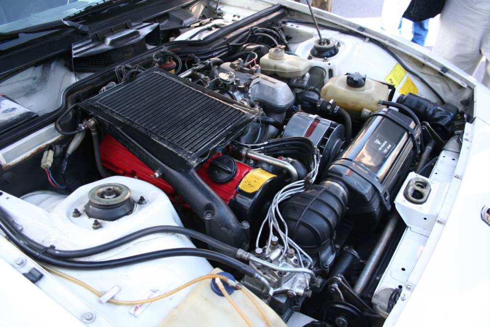

Hier il y avait une CGT a vincennes.
elle n'est pas d'origine, avant de 944, freins de 951 220 (selon moi), le proprietaire affirme que c'est un evrai CGT, ce qui est surement le cas.
Mais je n'avais jamais remarqué qu'on voyait l'avant de l'aile arriere d'origine sous l'extension.
Avec l'ami sly, on a eu une discution sur "comment ça doit pousser", juste comme une 220 ou plus qu'une 250 ?!?
Qu'en disent les anciens ?

si c'est une vrai, dommage pour le bricolage.
fallait profiter du capot ouvert pour regarder le numero de serie et le 937

J'ai le numero :)
Explique la tronche du VIN
en fait l'auto a été accidentée avant meme d'etre livrée, elle a ete remise en route par la personne qui l'a racheté accidentée.
C'est ce que j'ai entendu hier.

c'est ptete celle de sacha distel  :wink:
si t'as le numero et qu'il y a 937 au milieu, ben c'est gagné.
hummmmmmmmmmmm pas de 937....
ca ressemble a quoi un VIn de 924 ou de 931 ?
ca expliquerait les ailes arrieres :(

WP0ZZZ92ZEN40XXXX
par exemple pour une 924 de 84
une carrera GT : 93xxx7
944S '87...................944S 2 cab '89....................... .924 '81..............924 kenwood n°25 '84

B'soir !
Une vraie ?
Je pouffe à peine...
T'as vu le vieux bricolage sur l'aile avant ?
C'est une aile de 924 Turbo recouverte d'une aile de 944...
De plus, les 924 Carrera GT n'ont pas existé en blanc...
Gris diamant, rouge Indien ou noir "chépukoi", mais pas de blanc alpin.
L'intérieur n'est pas un Tennis rouge et noir, de plus.
Max.

L'interieur est bien celui d'une CGT, où du moins y ressemble bcp
les mano : compteur a bcp de km/h et inscription blanches, mais pas de mano de sural dans la console

J'ai du mal à croire que ce soit une vraie également, pour les raisons évoquées ci dessus.
Nelson, si t'as le n°, tu le mets et on te dit ça 2 sec après ;)

Je l'ai
J'ai la reponse, mais je ne mettrai pas sur le forum le numero de serie qu'une auto qui sans accord du proprio... :)
il n'y a pas de 937 dans le Vin. voilà !
Tu m'expliques là

Un CGT 924 a des ailes larges dans le style des 944. Pas des ailes de 924 cachées sous des ailes de 944 :mrgreen:

C'est ça que je voudrais comprende ?
