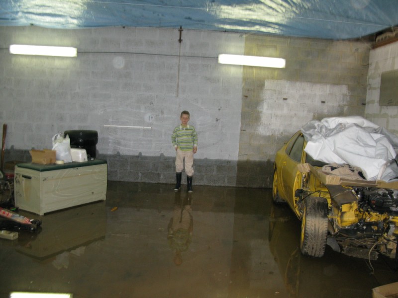

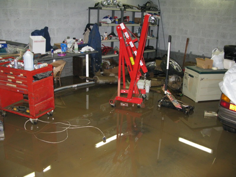

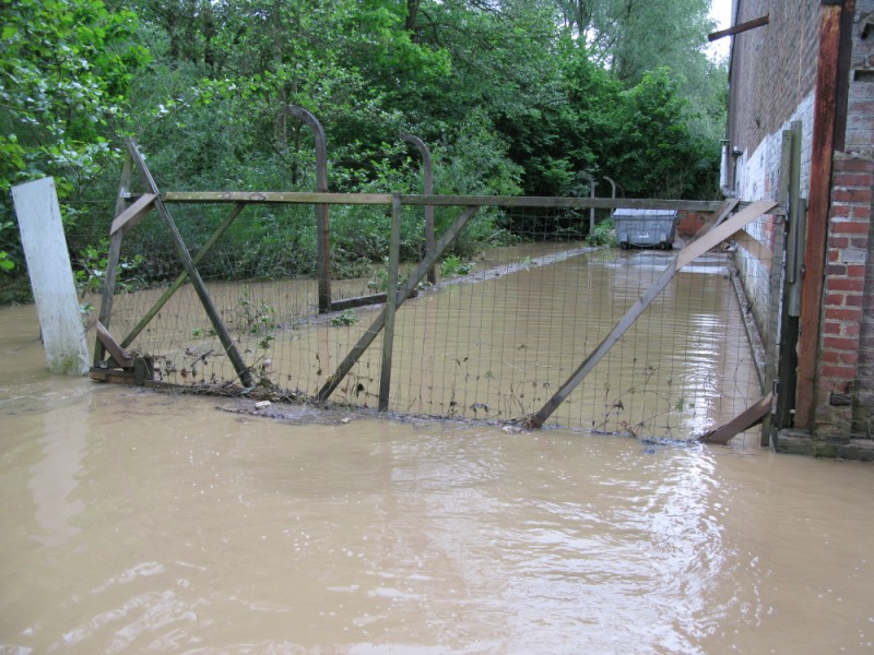

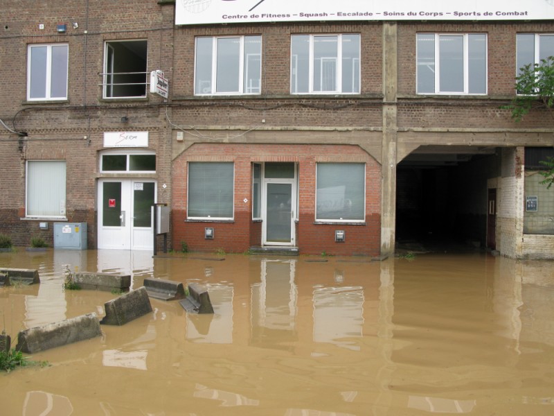

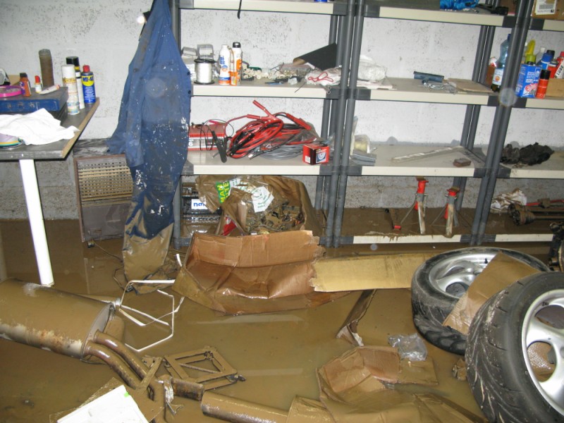

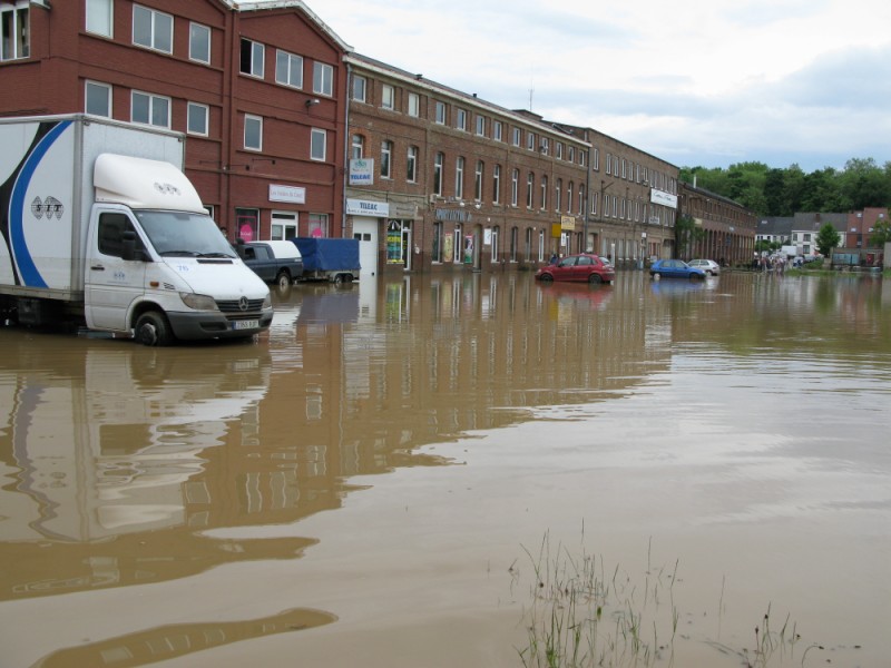

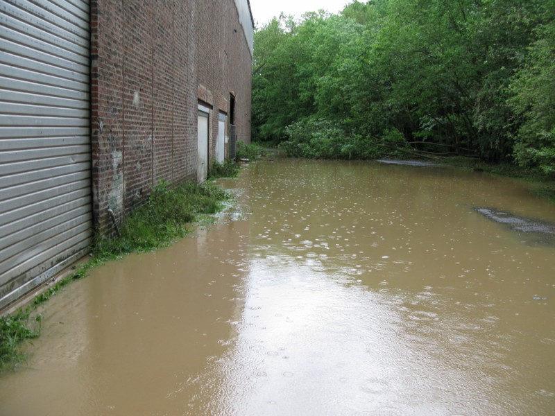

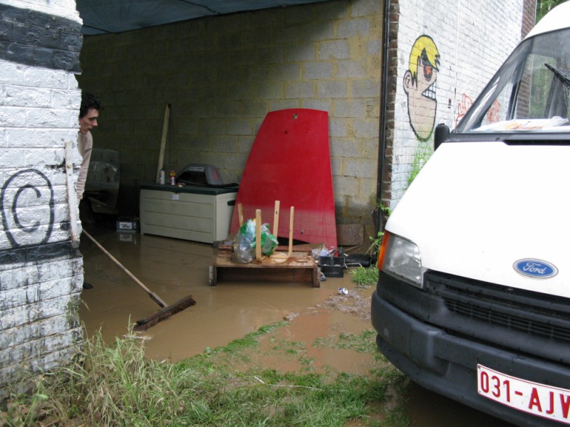

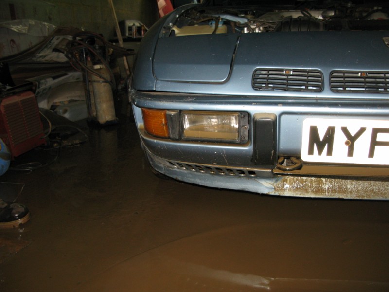

Garage et environs: l'eau est montée jusqu'à la ligne sombre...

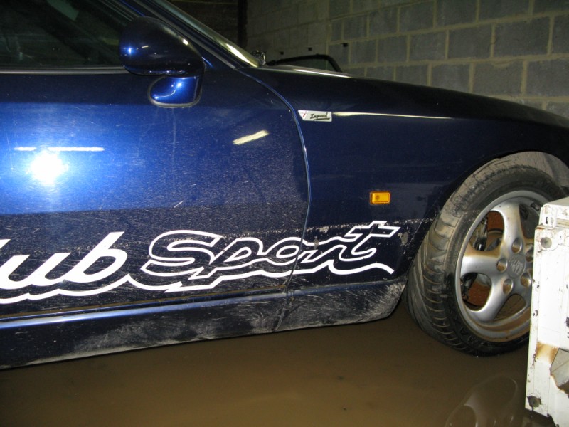

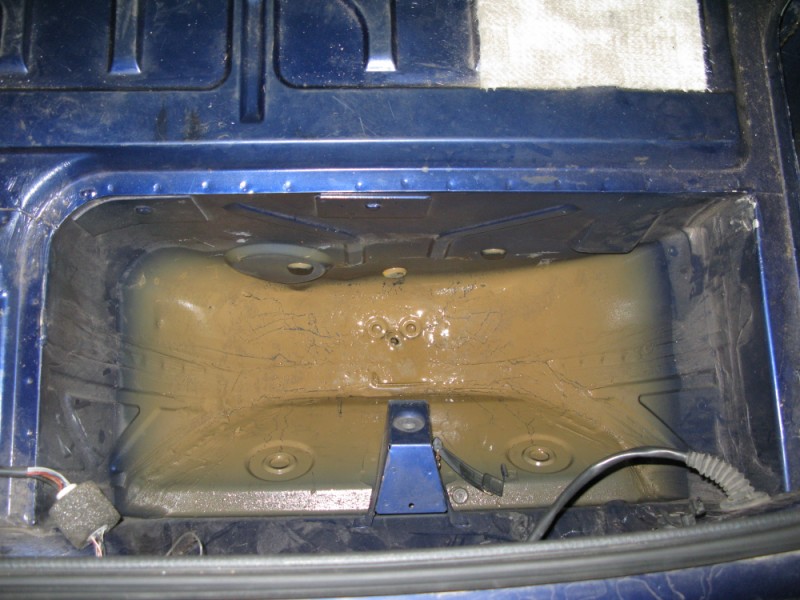

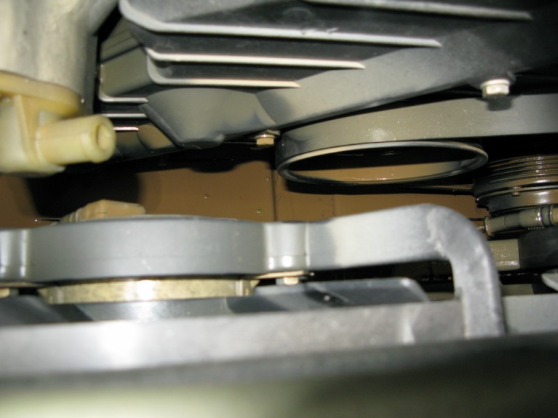

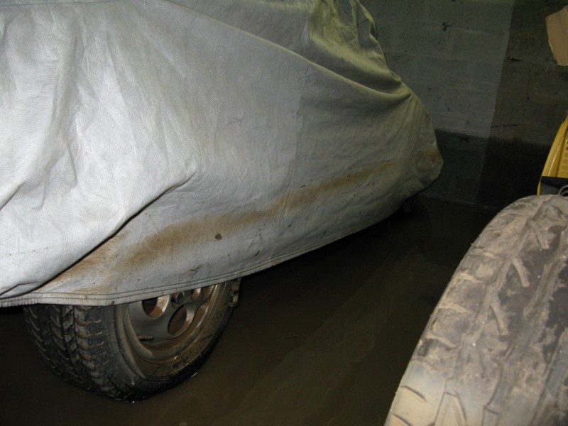

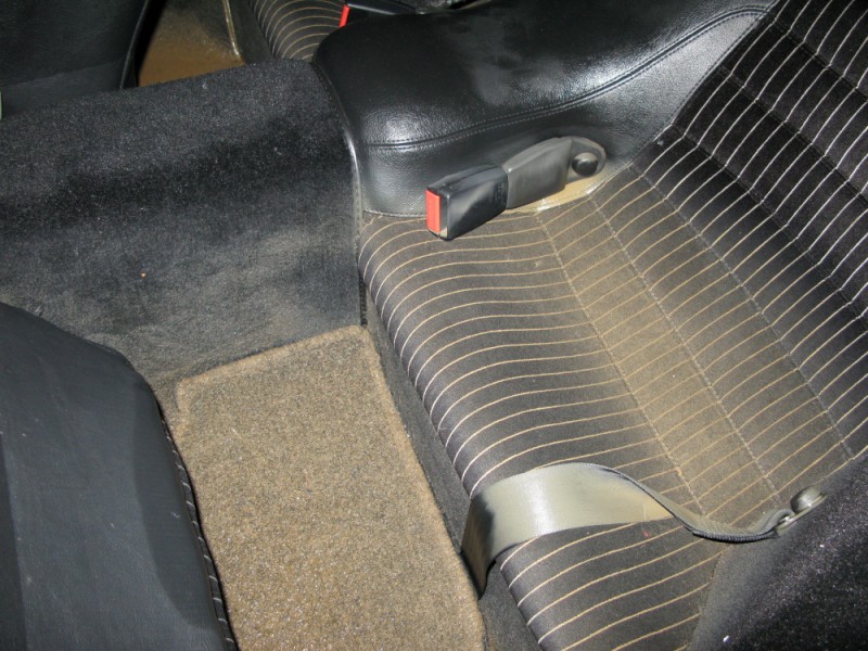

Porsche 968: l'eau est montée jusqu'au bord supérieur de la jante...

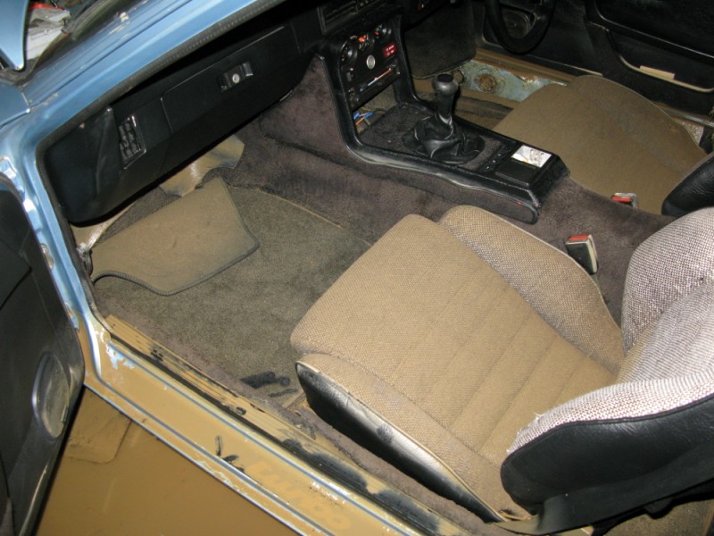

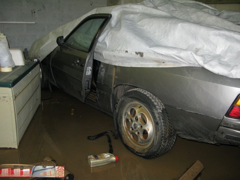

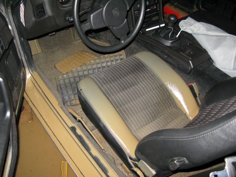

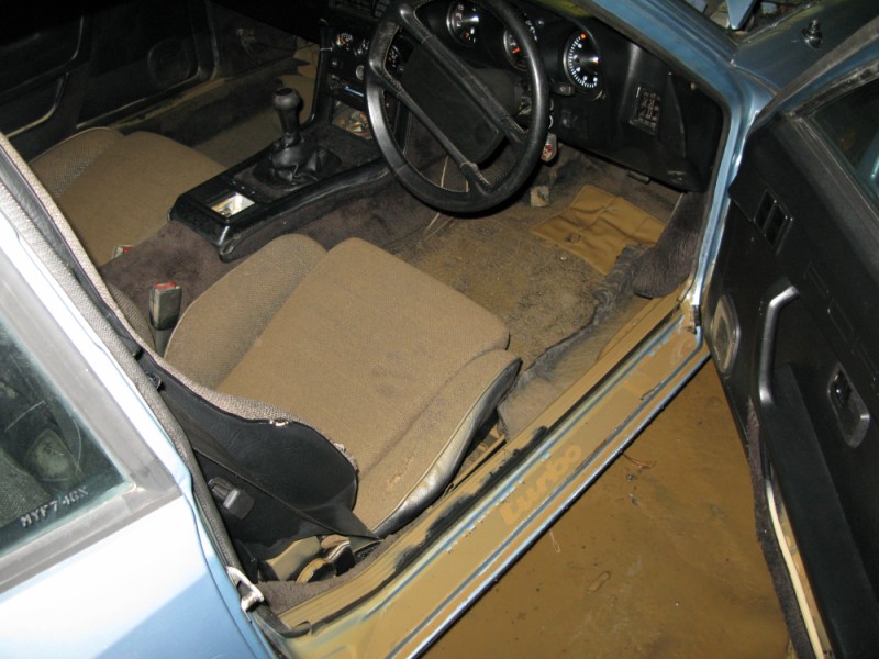

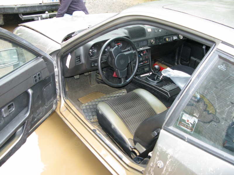

Porsche 924 S: au moins j'ai une raison de lui payer un intérieur cuir :mrgreen:

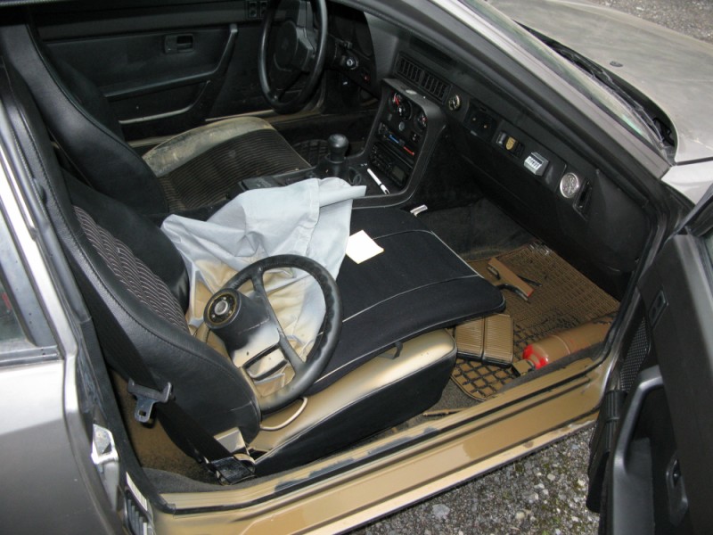

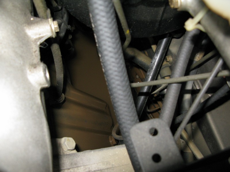

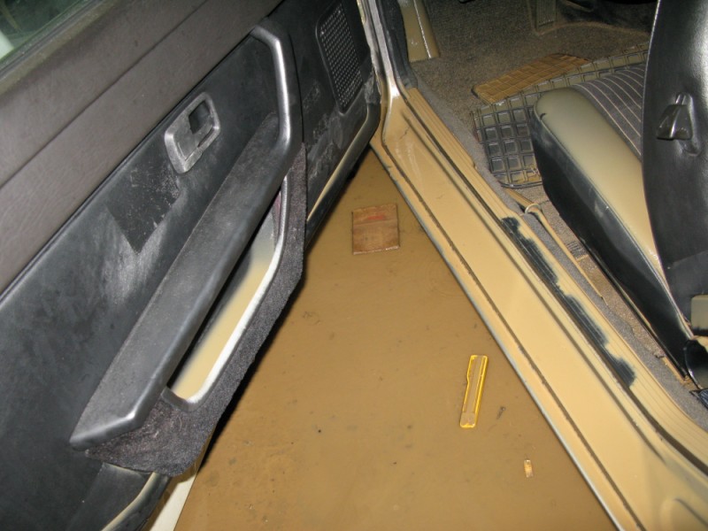

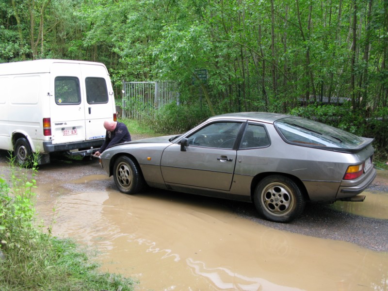

Porsche 924 turbo:

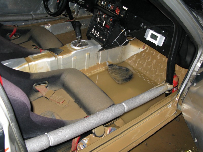

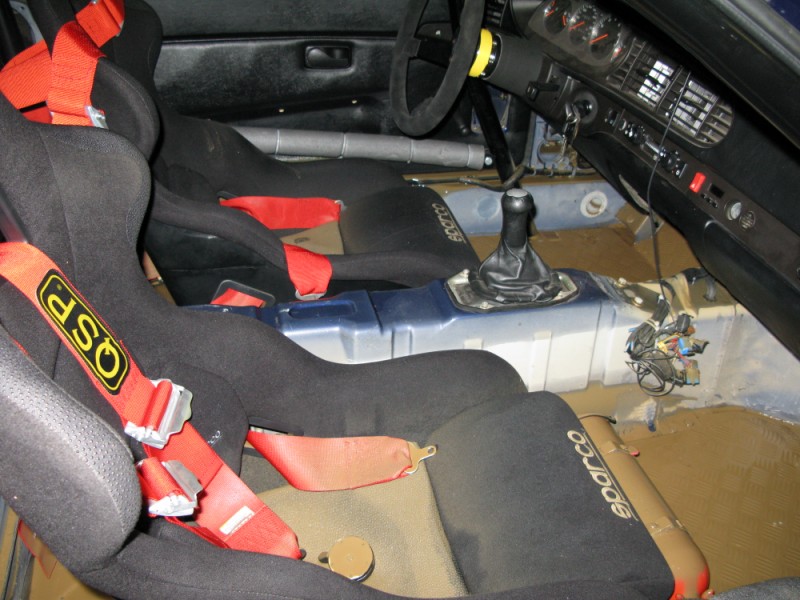

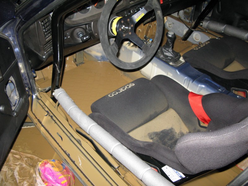

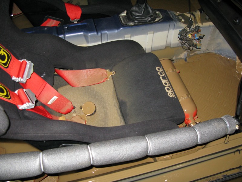

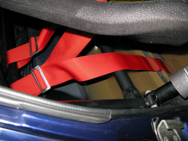

Porsche 924 rallye:

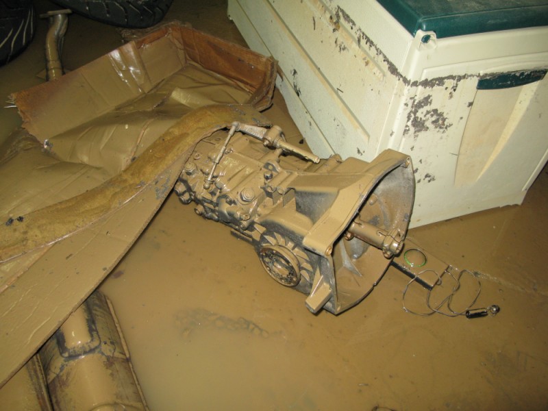

Une boîte de 968 M220 avec auto-bloquant Torsen:
Bilan:
- la 968 est indemne mécaniquement apparemment, le moteur tourne, le voiture roule sans problème, mais l'intérieur est à nettoyer complètement;
- la 924 de rallye de Valère a le moteur noyé et l'intérieur est à nettoyer complètement;
- la 924 Turbo ne démarre plus (l'intérieur sera démonté)
- la 924 S est dans un état mécanique inconnu; l'intérieur est à remplacer/nettoyer...
Des pièces inutilisables, des outils détruits (visseuse, poste à souder, etc.) et des heures de travail pour tout nettoyer: tout est couvert d'une couche de boue de plusieurs millimètres... :-/

Pour les interieurs (sieges) si tu les fais secher assez vite, ca devrait aller
par contre pour ls 24S les boules pour les insonorisants sous moquettes, ils sont probablements foutu si ce sont ces crottes qui absorbent la flotte

Le gro sproblème, c'est qu'il faut tout faire à la fois: démonter la 924 S pour faire tout sécher, nettoyer le garage pour récupérer la surface de travail, passer les voitures au karcher, nettoyer les baquets, vidanger les moteurs, etc. Et tout est à faire en urgence pour éviter d'aggraver la situation (rouille, pourriture)...
Et puis, les sièges, les tapis, etc. sont imbibés de boue très fine argileuse (le sol du Brabant Wallon est constitué d'argile).

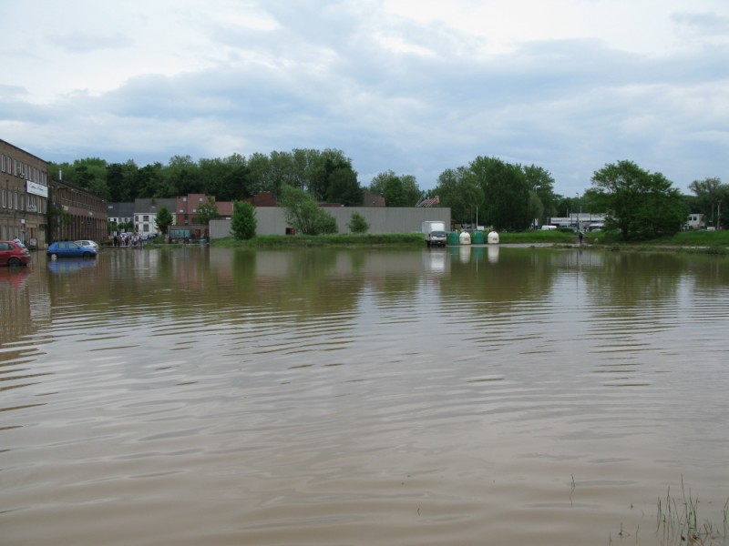

C'était une inondation exceptionnelle et du jamais vu dans la coin: pour donner une idée de son amplauer, le petit ruisseau (la Lasne) qui a débordé fait normalement 2 mètres de large; on est passé à près de 650 mètres... :shock
Il y a actuellement un plan d'aménagement su site, et les études d'impact ont établi que le risque d'inondation du site est faible, à savoir 30 cm à 1, 5 m tous les 50 à 100 ans. Ce matin, la Lasne est montée de 2 mètres...

Une astuce Pgombeer, va chez brico truc du coin, tu prends les deshumidificateurs électrique premier prix (attention vérifie que tu aies l'écoulement permanent) normalement un 1er px c'est 99 euros. Et après tu le met dans la voiture vitre fermé en laissant juste de quoi passé le tuyau d'écoulement et l'alim. Si tu veux que ça marche mieux monte la température de l'habitacle.Ca évitera de pourrir plus encore l'intérieur. Et comme ça t'as du répis pour le reste ;)
