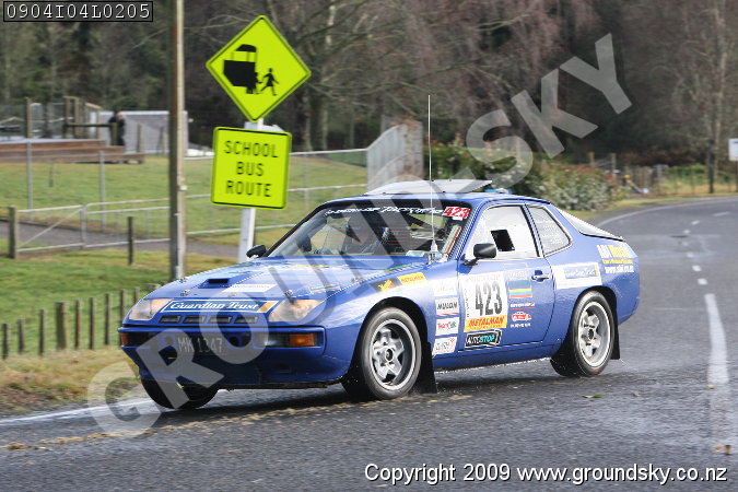

au fait, c'est pas une 31

m'enfin,ca va bien a la 924 :!:

ouais
mais on voit pa sgrand chose sur ta photo

on voit que ca passe juste,voire ca deborde  :twisted: :mrgreen:

Elles vont bien aussi sur les 163cv, voir les tofs de flo ;)

j'aime bien sur la 24,
j'en mettrais bien sur la mienne  :idea:

Pour en mettre sur une 924 sans aile large je pense qu il faut passer des ATS de 911 (6J15ET36) a l avant, et a l arriere celles de 944 (7J15ET23,3) doivent passer au pire on diminue les cales d origine sur les 931/924 avec trains de 944 ph1
Pour info un membre du forum avait passer 4 ATS de 911 sur 944 2L7 de mémoire, en train ET52,3.

En effet ca ne semble pas etre une 931, vus la jupe avant et le capot. La calandre meme semble bricolée

Le seul truc, c'est que les ATS, tu les as en 15' et pas en 16', c'est plus limité ensuite pour les pneus...
Mais bien polies, elles ont un bon look vintage.

ca depend pour quoi faire, mais sur route tu dois pouvoir mettre pas mal de monte homologable sur porsche sachant que en 15 pouce tu as :
-sur 924 et 931 du 205/60
-sur 924S du 195/65
-sur 944 du 185/70 et 215/60
Je ne sais pas si toutes ces montes passent le CT sur les PMA mais la plus facile a trouver reste le 195/65 je pense

ouais ; mais ça frotte à l'arrière.  :(
