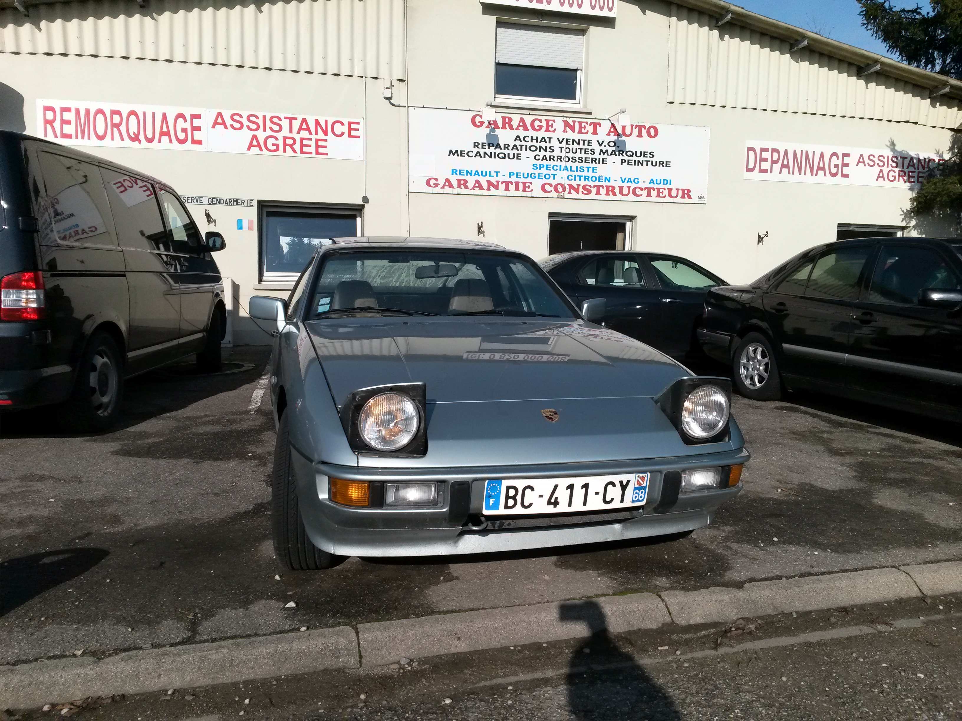

Salut, dans quel patelin se trouve cette belle ?
Hors ligne Jerrican
Re : Quelqu'un dans le Haut-Rhin pourrait-il m'aider ?
« Réponse #2 le: 25 Janvier 2014, 09:39:29 »
Bonjour Puma,
Elle se trouve dans un petit village du nom de Bartenheim
NET AUTO
32, rue de Huningue
68870 BARTENHEIM
A bientôt,
Nicolas.

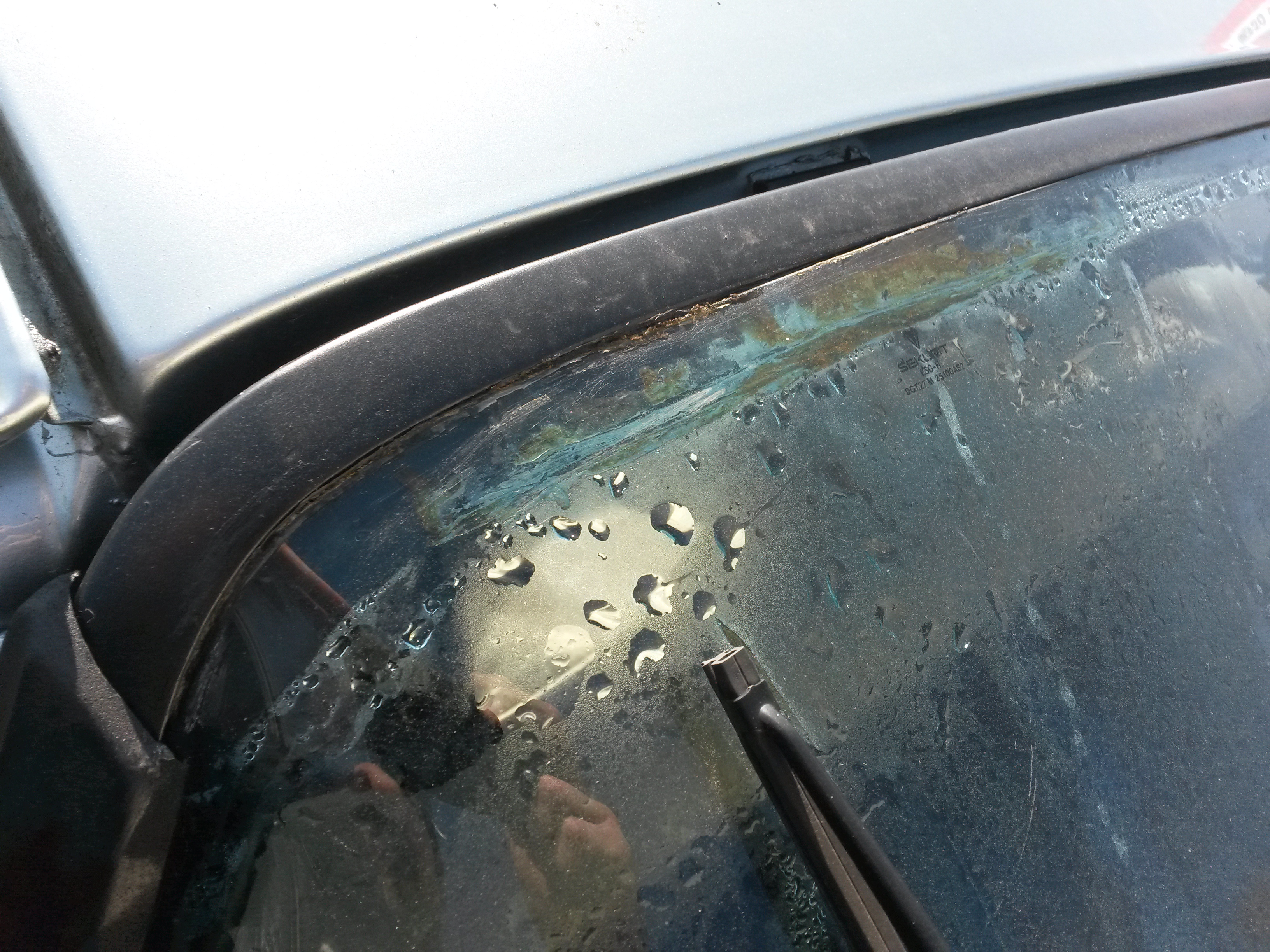

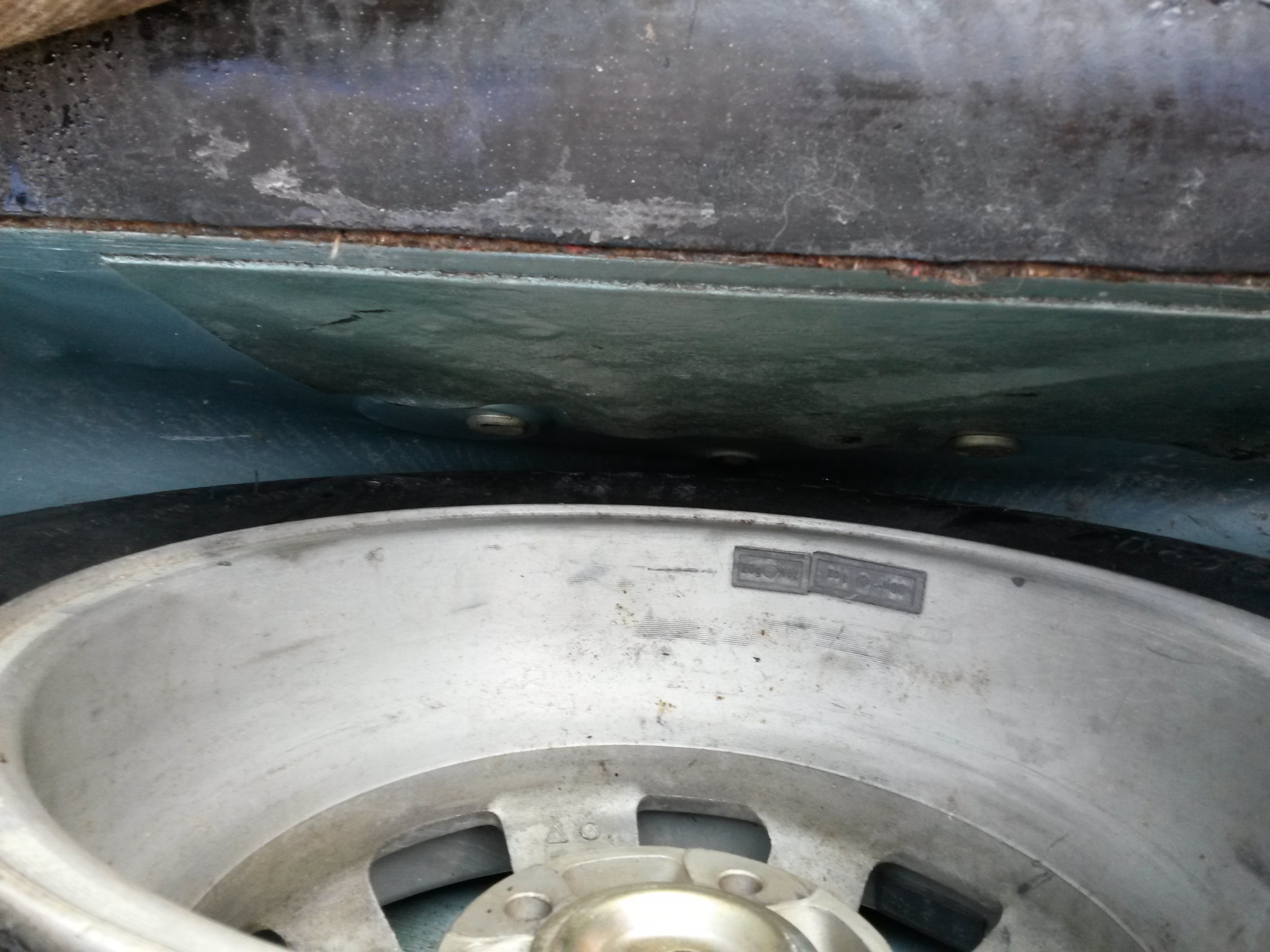

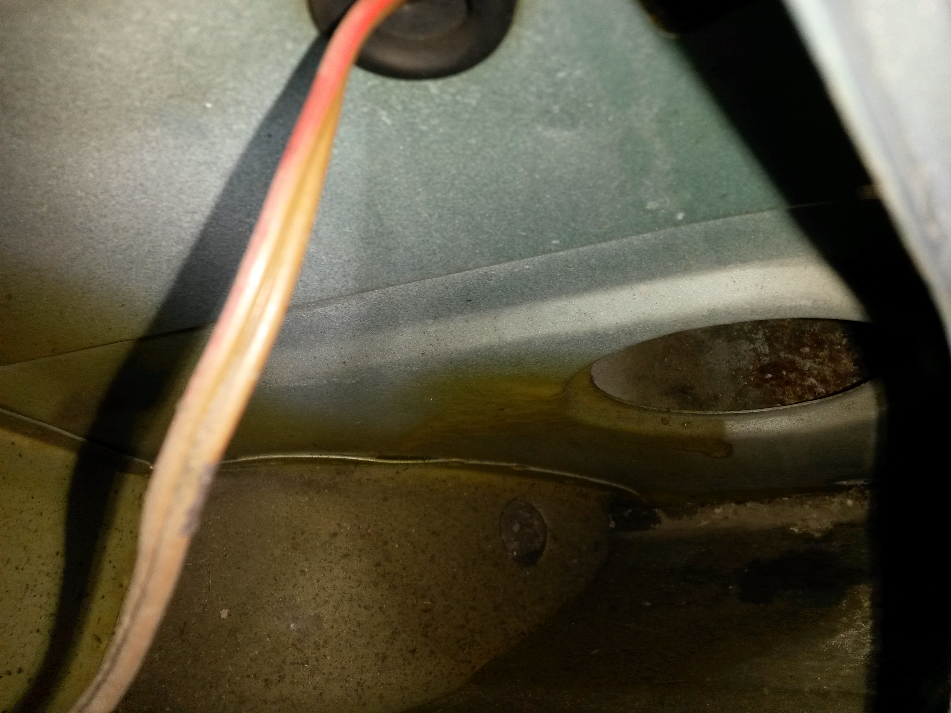

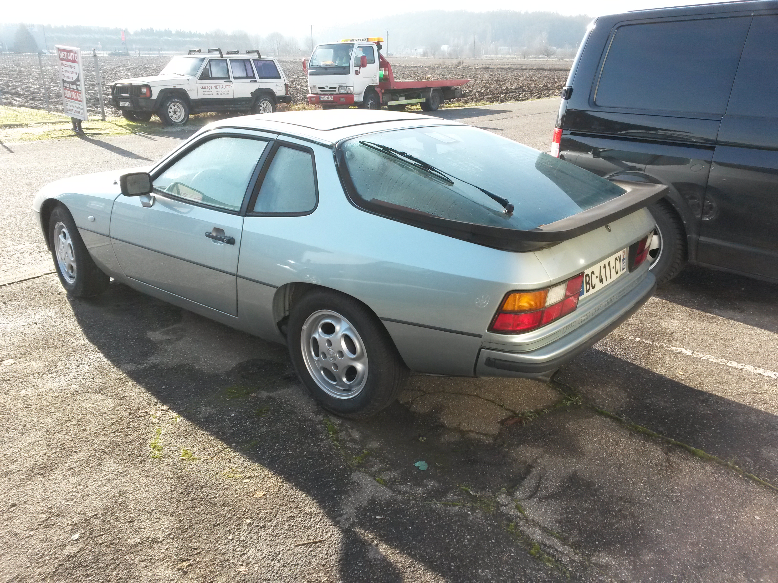

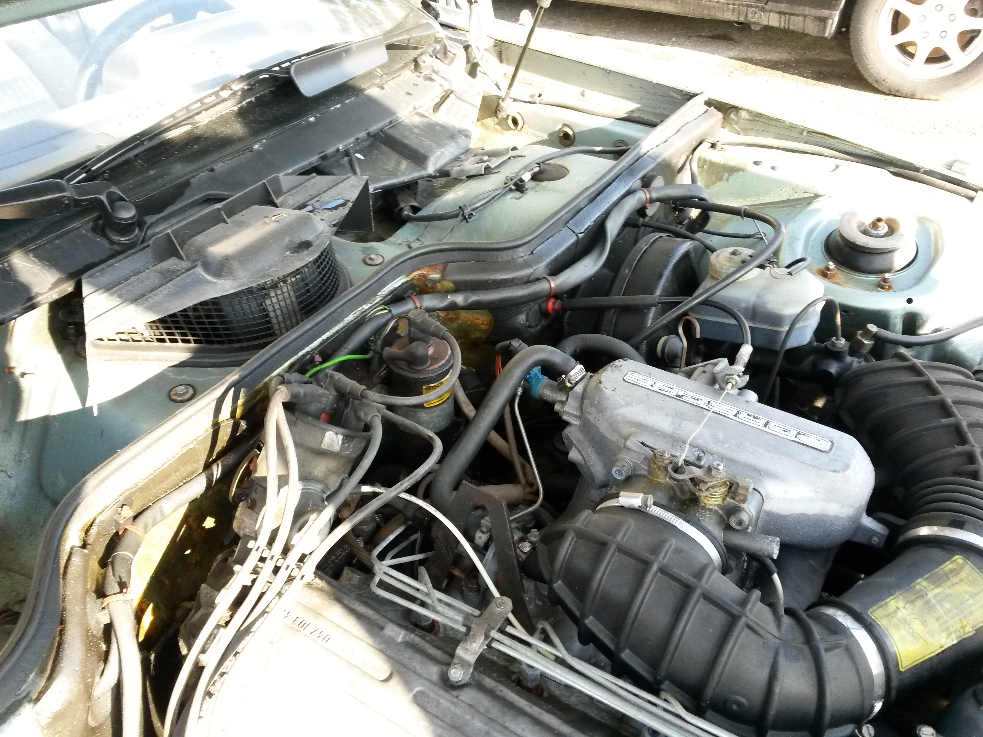

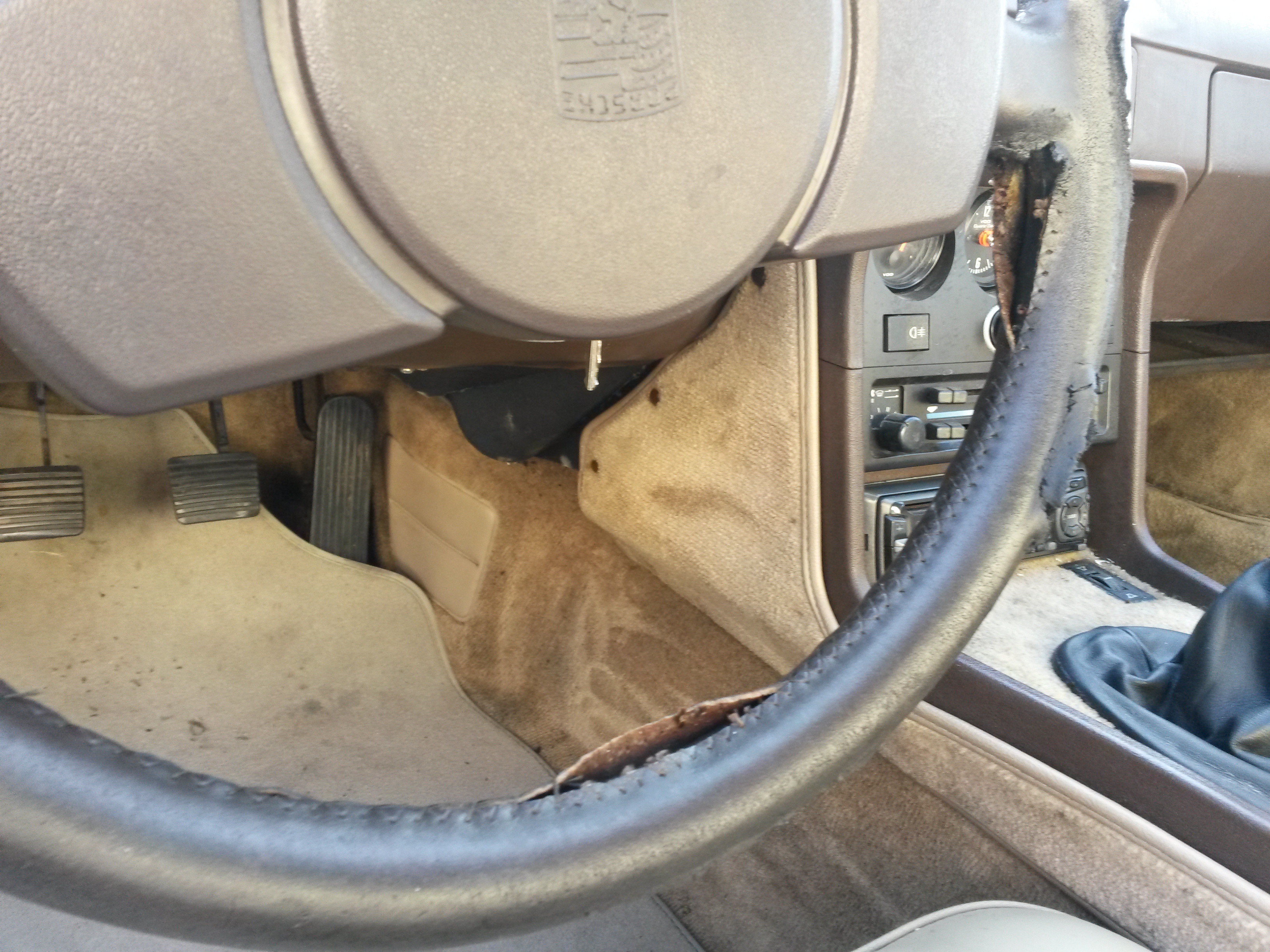

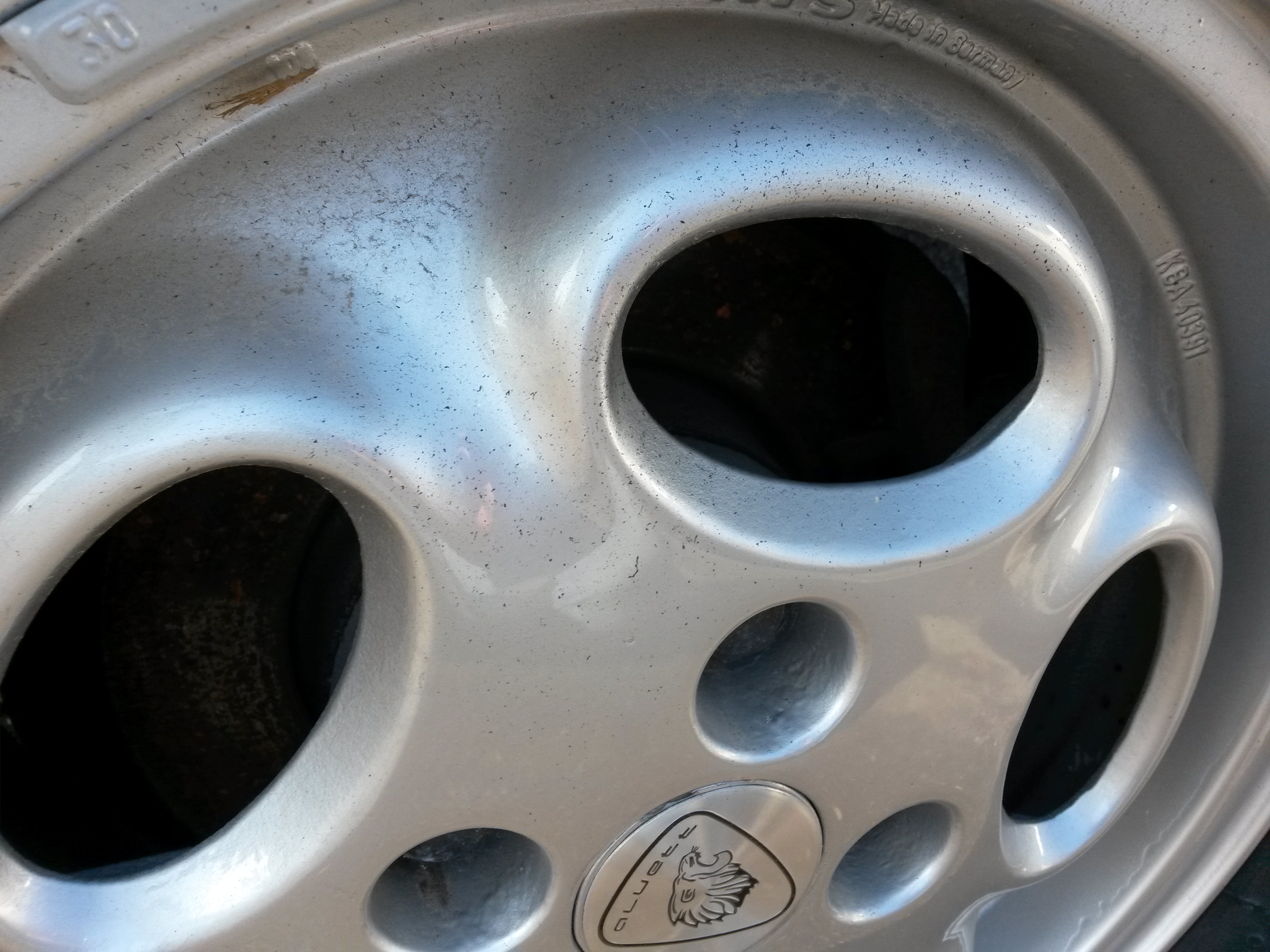

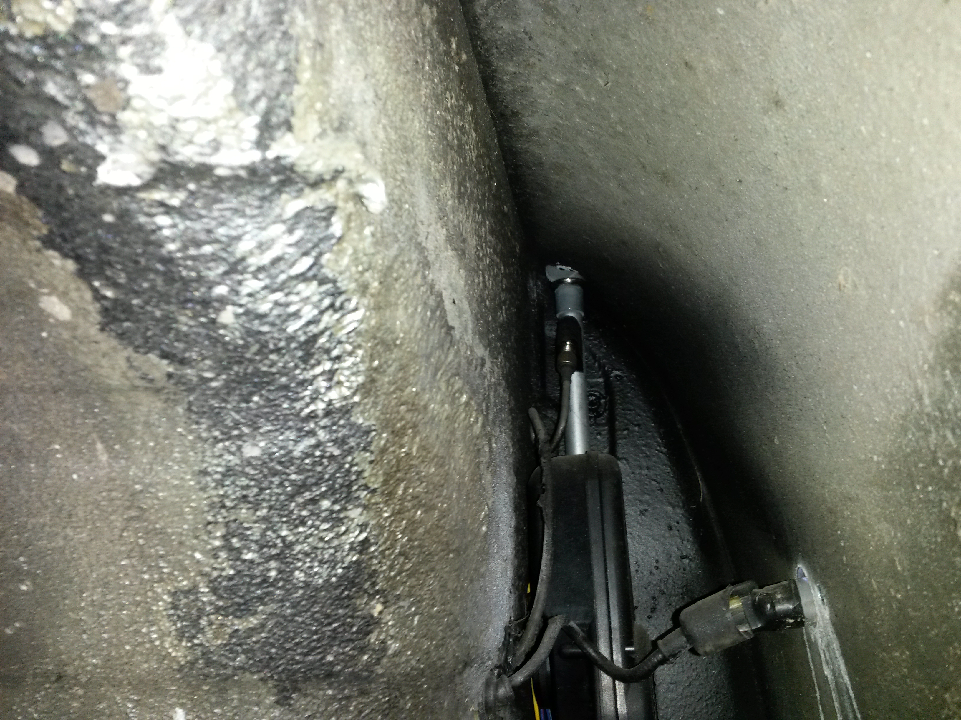

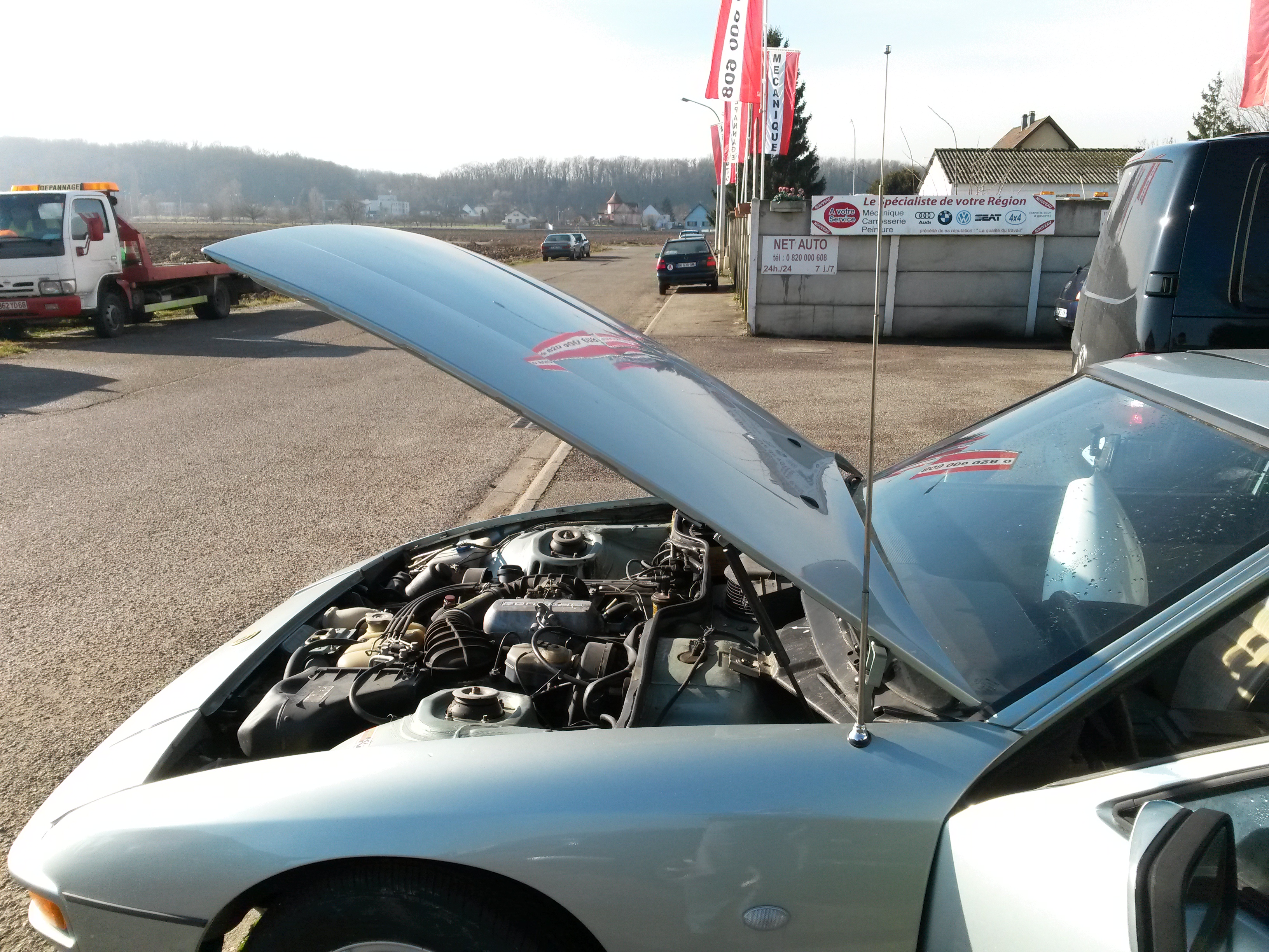

Alors cette voiture est retapée et me semble capable de fonctionner correctement pour une utilisation normale, elle démarre (avec le booster car on me dit qu'elle n'a pas tourné depuis septembre) donc elle tousse un peu puis tout semble rentrer dans l'ordre après 4 ou 5 tentatives, le ralenti se stabilise tout doucement puis on la laisse tranquillement chauffer (car il ne faut pas accélérer vivement à froid et en plus elle n'a pas tourné depuis longtemps, oui, il me l'a déjà dit)

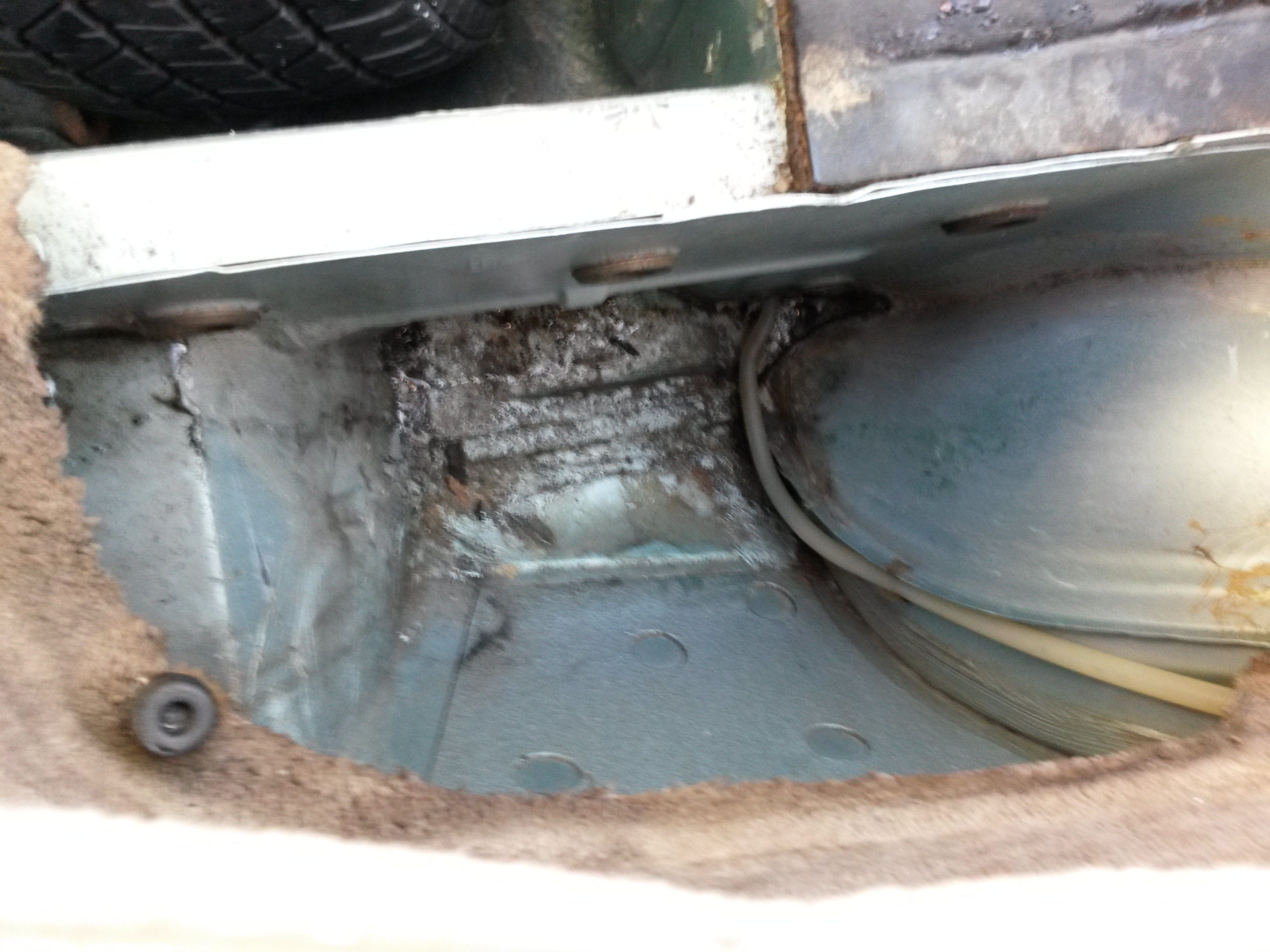

Pendant le temps de chauffe, on m'invite a visionner les photos du travail effectué sur la bête ... effectivement, il y avait de très jolis trous là dedans (il m'affirme d'ailleurs que le dossier papier avec les photos a été posté ce matin, tu l'auras normalement pour mardi)

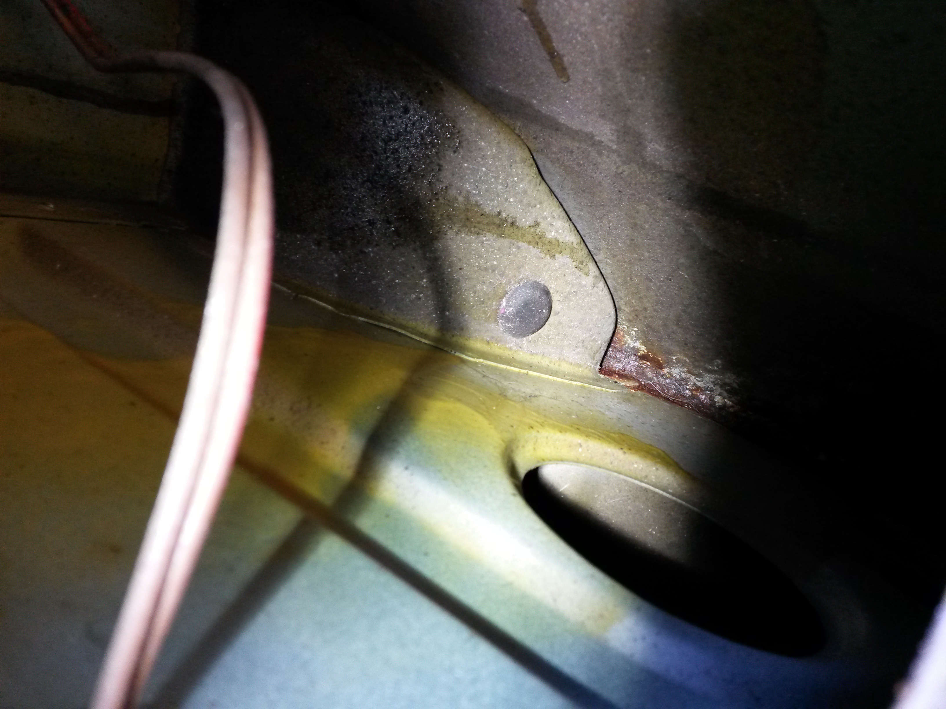

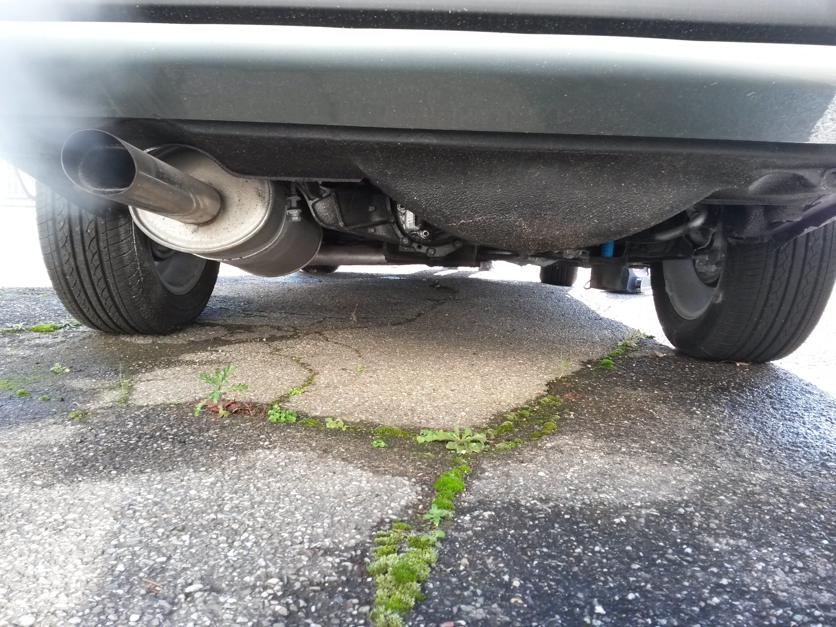

Retour sur (et sous) la voiture avec la lampe de poche, l'échappement est pas trop mal, les amortisseurs semblent récents, sinon pas trop de traces visibles, tout ça est refermé et recouvert par la peinture (qui est la teinte d'origine, toujours, m'affirme t-on) bon, le mieux aurait été de la voir sous un pont élévateur, mais tant pis, on a déjà sa petite idée ...
Les pneus sont bons, les plaquettes aussi et les disques, malgré la rouille superficielle (oui on sait, depuis septembre, oui)

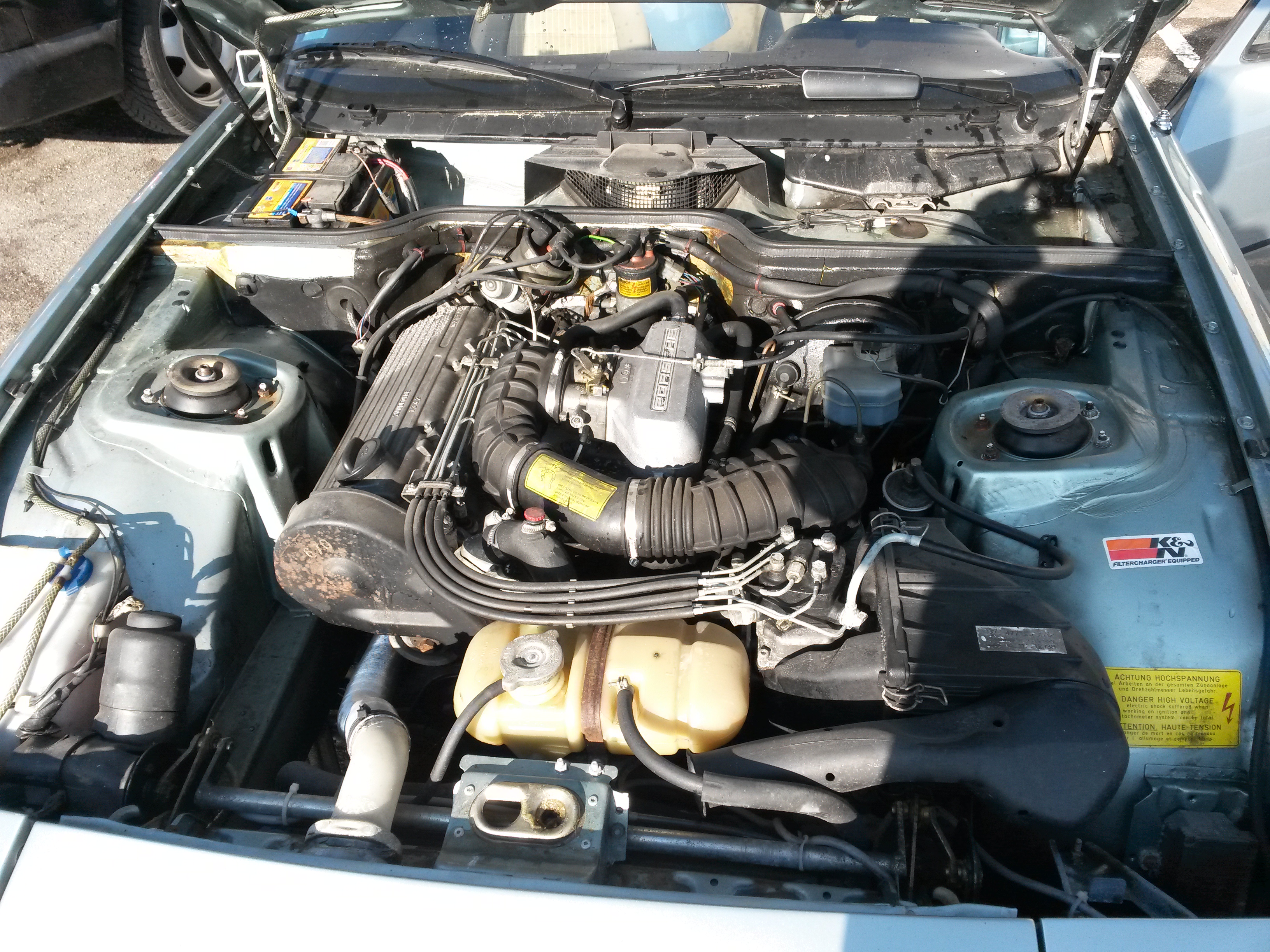

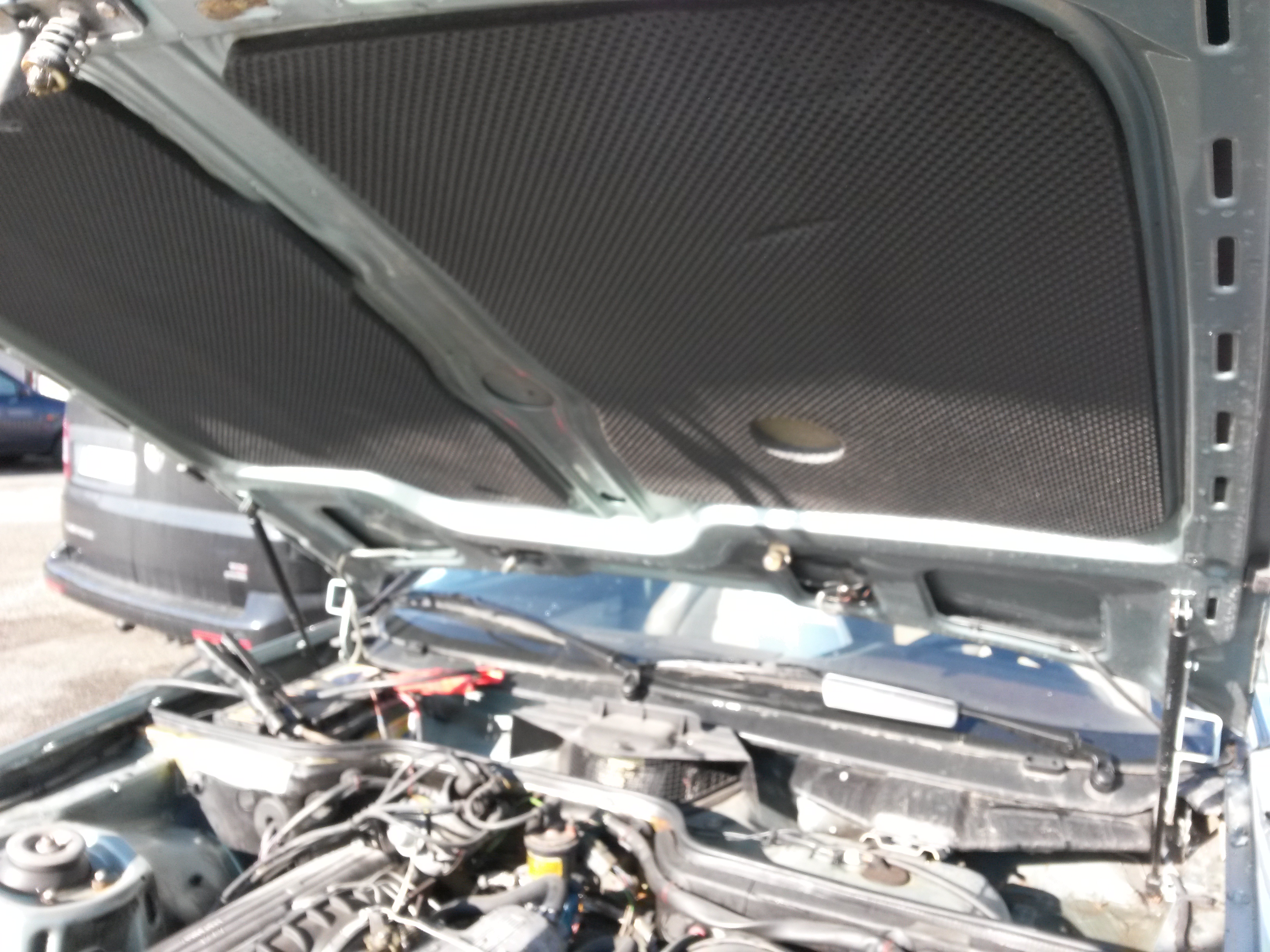

Compartiment moteur : tout semble tourner rond maintenant, l'huile est neuve, filtres, courroies, le ventilateur s'enclenche ... chouette, on va pouvoir faire un tour ! (ah non, ça va pas, tu n'es pas assuré pour rouler avec) ça, c'était prévisible.

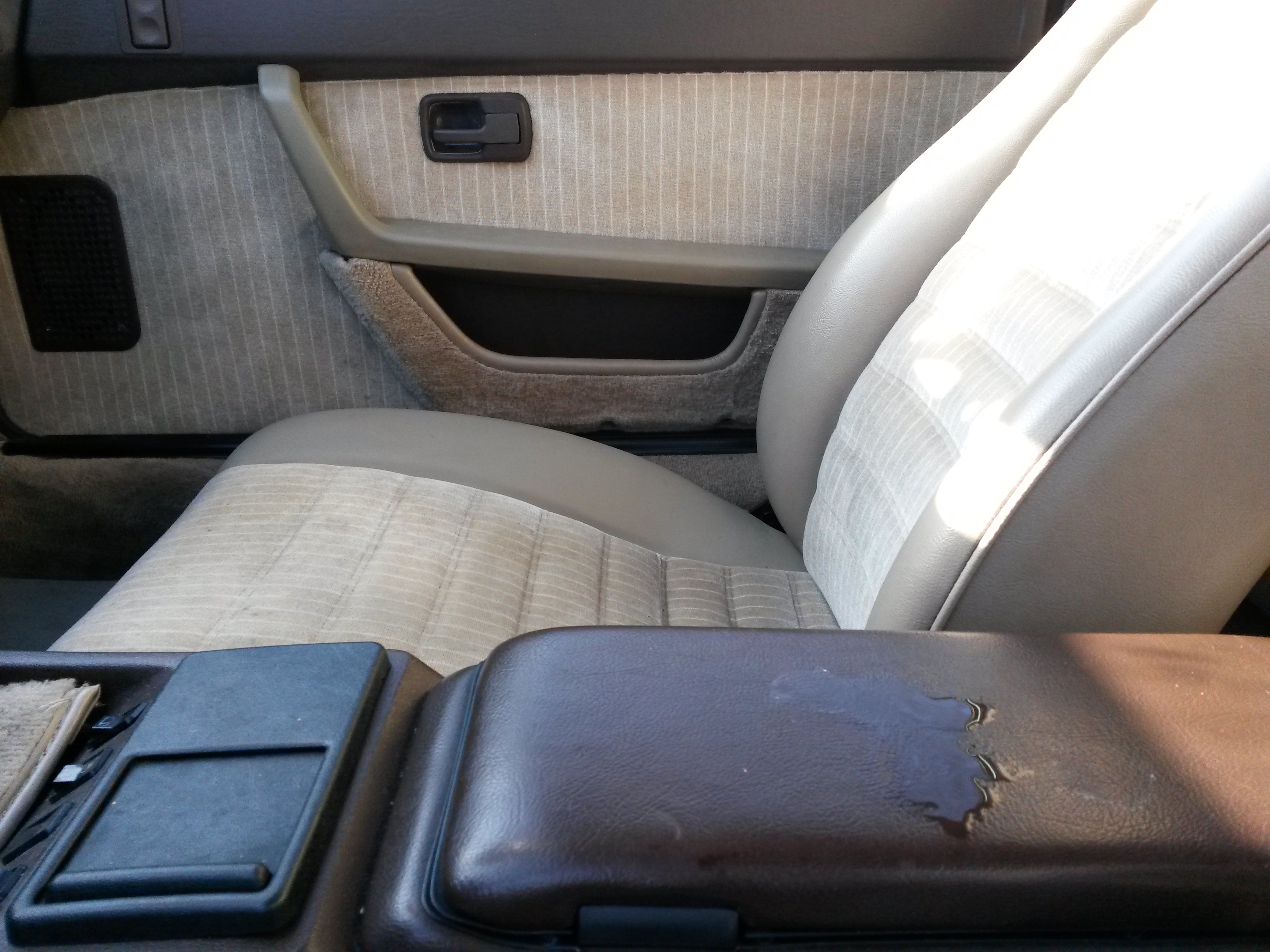

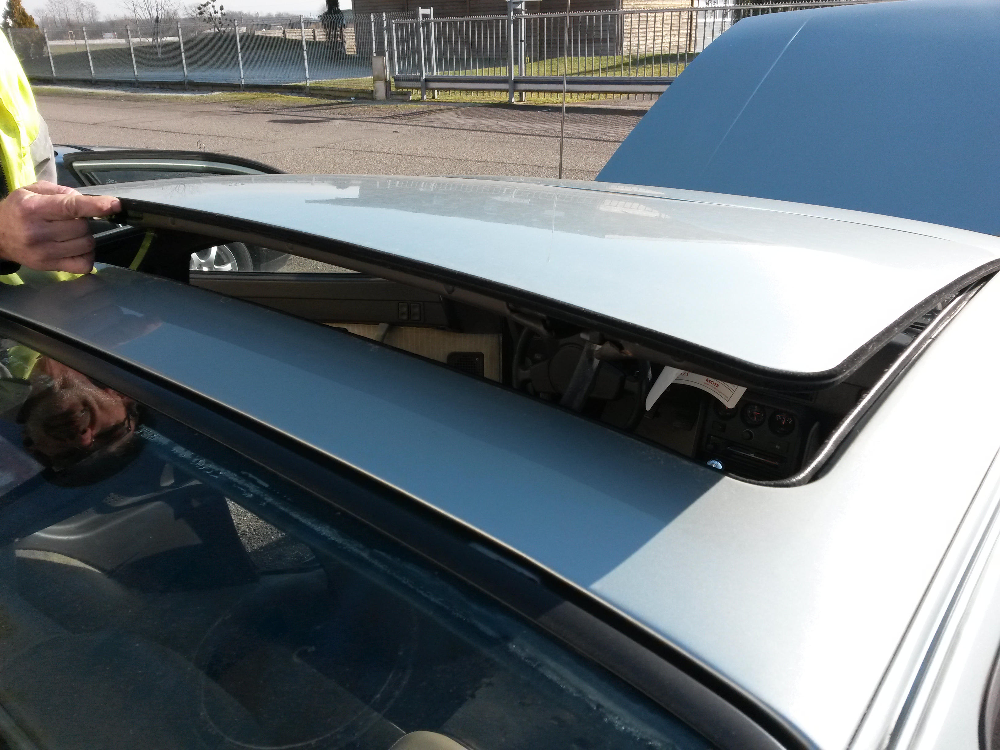

Passons à l'intérieur quand même, tiens, de l'eau sur l'accoudoir ? (non, non ! il n'y a pas de fuite, j'ai changé les joints du toit ouvrant, l'intérieur et l'extérieur, pareil pour le joint du coffre) sinon tu pourras te rendre compte par toi même un peu avec mes photos qui suivront.
Ah oui, le toit ouvrant fonctionne, il s'ouvre (il faudra juste penser à lui demander si il a réussi à le refermer, si tu veux l'acheter) je suis parti avant de le savoir.
Je pense que l'on doit pouvoir rouler sans trop de problèmes avec cette caisse mais il y aurait pas mal de choses à revoir, si on commence à examiner attentivement tout ça.
Comme cet article peut être lu par tous, à chacun d'avoir son opinion sur cette automobile, je reste tout de même à disposition par MP pour de plus amples renseignements ou si il y a d'autres questions  ;)
Mais je pense que quelques images frapperont plus l'imagination qu'un long discours :

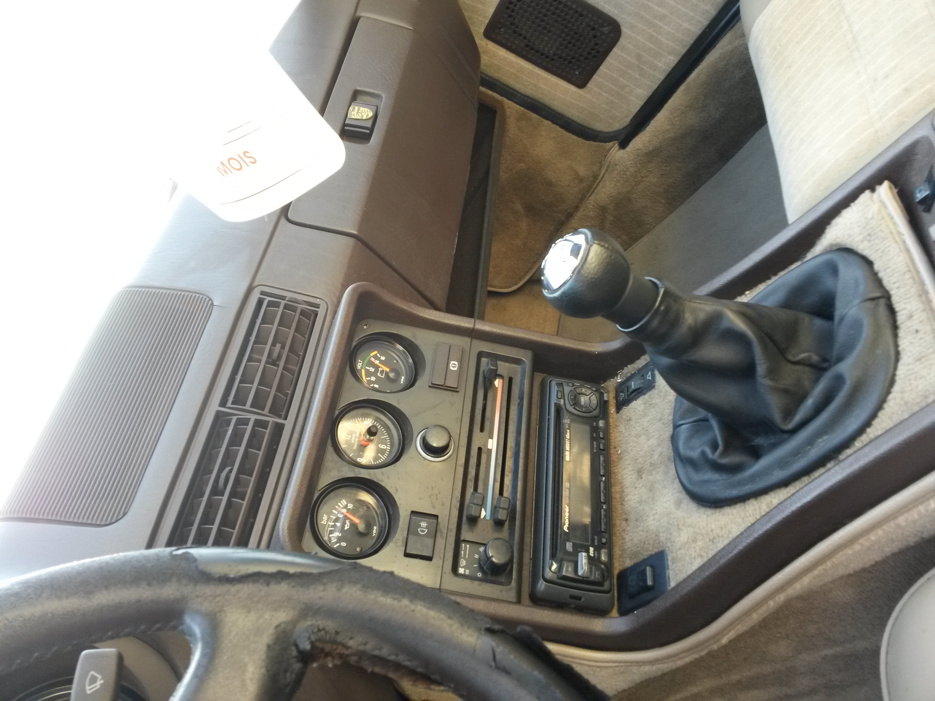

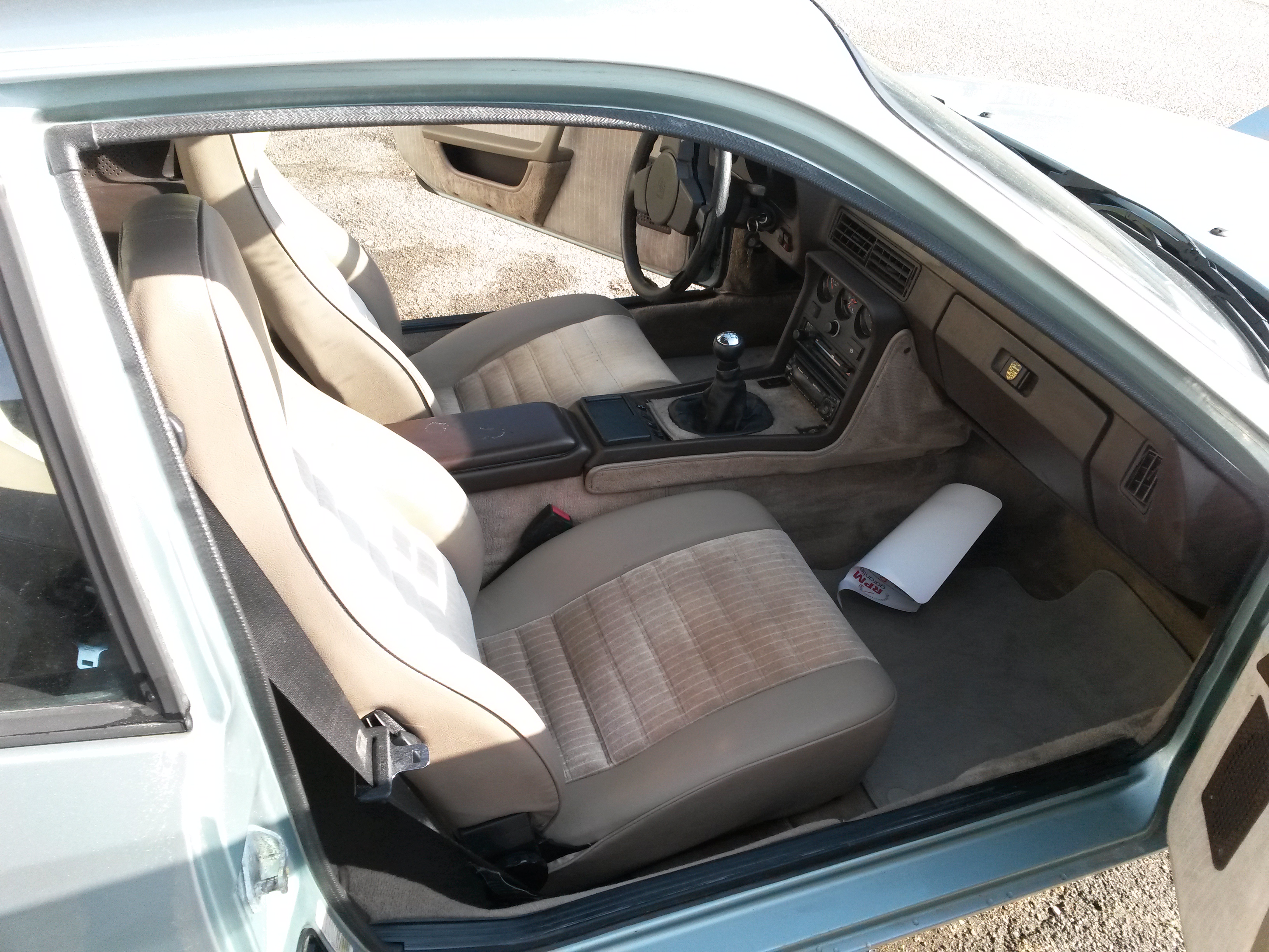

le pommeau de vitesse Peugeot .... ça donne un certain style   :mrgreen:  :mdr8:

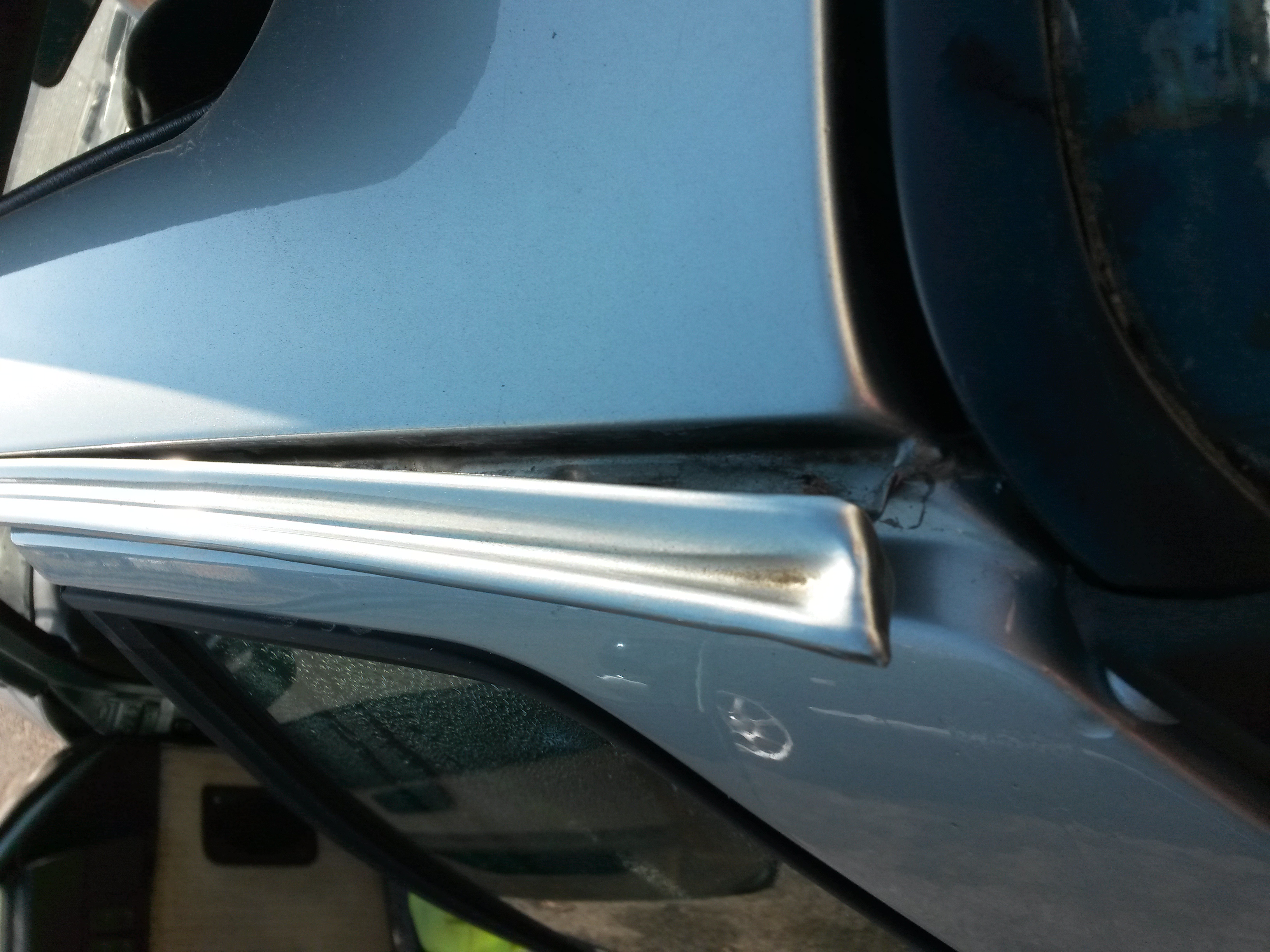

Certains détails photographiés par Puma (qui a du flair !) , laissent à penser que la "restauration" (le mot est fort) , doit consister en un camouflage (plus) ou moins réussit  :mefiant4:
Certains "points" de rouille trahissent un travail mal fait , et l' eau encore présente lors de sa visite fait craindre de gros dommages . :/

C'est clair ! Une peinture neuve et hop "véhicule qui sort de restauration"  :/
Il devait avoir de la pièce Peugeot car les clignotants latéraux aussi viennent d'une Peugeot Citroën
Après tout dépend du prix aussi...
Pas le cuir du volant semble complètement mort

Les petits éléments (volant usé, répétiteur, pommeau...) ne sont pas un problème, les travaux effectués avant peinture eux le sont, on va bien voir, mais enfin bon, ça ne laisser présager rien de bon. Et plus les fuites...
Encore une voiture qui ne sera pas entre mes mains. Ca commence à devenir dur d'en trouver une.
ah oui en effet j'avais pas vue mais c'est les même que ceux de ma C3  :mdr8:
