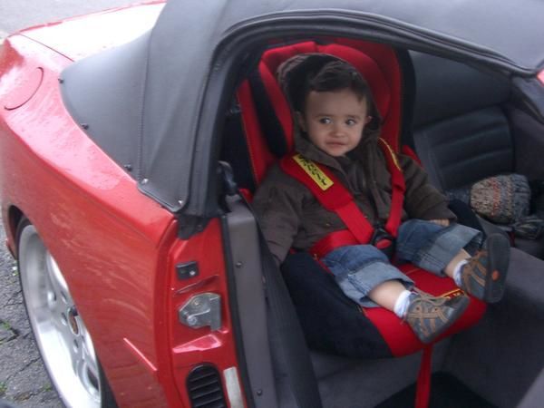

moi j'ai fait ça :
Note ,je n'ai pas d'AirBag
1 - Cosy dos à la route dans un premier temps, en place passager avant
2 - Siège Gr 1/2/3 place arrière passager droit avec ceinture 3 points de 205
3 - Siège Gr 1/2/3 place avant siège reculé au max (plus sécure qu'à l'arrière je pense, de toute façon mon garçon commençait à avoir les jambes trop longues, même avec le siège avant mis au max vers l'avant ...)
Je trouve quand même que la longueur de ceinture à l'avant est pas terrible, ce qui ne facilite pas le montage ...
Mais une fois monté, ça ne bouge pas.
J'avais regardé la législation à ce sujet. Normalement si tes places arrières ne sont pas équipées d'origine avec des éléments de sécurité pour accueillir ton siège, tu peux alors le mettre à l'avant (en veillant à déconnecter les airbag si tu en as).
Donc typiquement, tu peux mettre un siège bébé à l'avant si tu n'as pas de ceinture d'origine 3 points à l'arrière et que ton siège réclame un 3 point.
Mon gamin a bientôt 3 ans ... il est très bien à l'avant dans son siège avec arnais ...
En plus avec le réglage en hauteur du siège, il peut voir la route ...
« Modifié: 23 Septembre 2009, 13:14:13 par _FX_ »

Re : [Toutes] Cosy dans PMA
« Réponse #13 le: 23 Septembre 2009, 13:44:21 »
Ton cosy et ton siege passent donc avec la ceinture avant.
oui sans problème.
Le "COSY" était de marque "Jané"
Dès que je retrouve la marque du siège dans ma petite tête, je te le dis.
As tu testé d'autres sièges ? (sous entendu : "as tu la chance d'avoir un siege qui ne demande pas trop de ceinture" ?)
non.
Ou as tu trouvé une manip particuliere pour grapiller quelques cm de ceinture ?
1 - reculer le siège au max
2 - baisser le siège au max (quand on a un siège passager à réglage électrique)
ensuite pour bien tendre ... je remontais le siège aves sa commande électrique
Hors ligne -FX-
  • Messages: 11 264
  • Guru For Ever !
    • http://www.webclub944.fr.st
« Réponse #14 le: 23 Septembre 2009, 13:47:45 »
j'ai retrouvé le nom de mon (enfin celui de mon fiston) siège :
britax evolva ultra 1-2-3 :
http://www.vertbaudet.fr/Fr/top/Recherche.htm?Search=britax%20evolva
le mien est rouge ... fallait que ça aille avec la 951  :mrgreen: 8)
