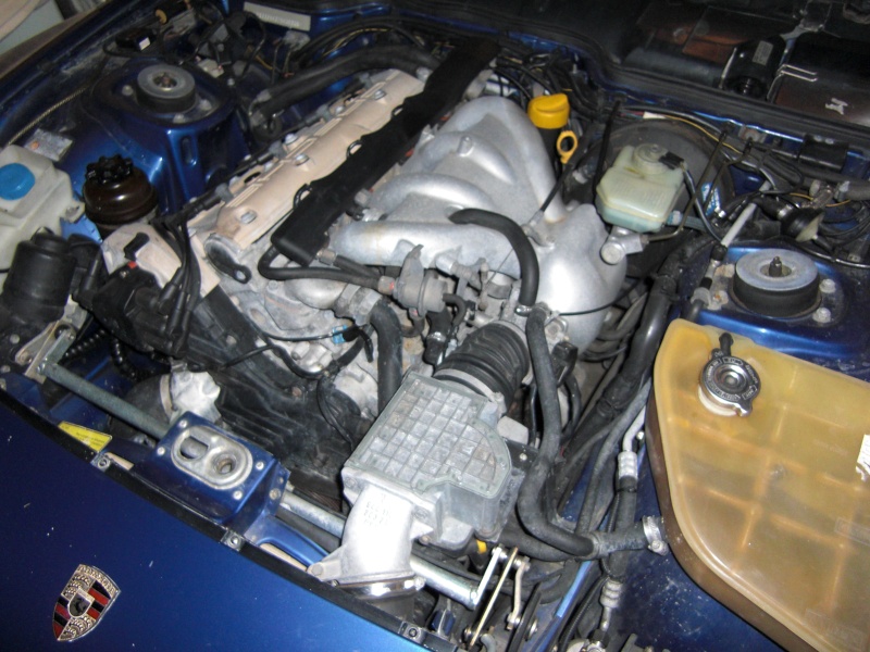

tient vla un toff d'un moteur de S2  :merci:

De toutes façons, tu vas vite te rendre compte du type de moulin en soulevant le capot... Nounours t'ayant aimablement founi une photo de moteur de S2, voilà celui d'une S et d'une 2.5 :
