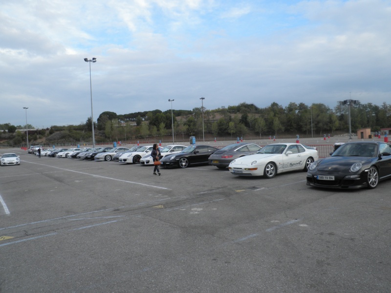

« Réponse #113 le: 01 Octobre 2012, 00:04:24 »
Une belle sortie organisée par le CP Toulouse-Gascogne qui a pu se dérouler sous un temps mitigé, avec un déluge de midi à deux et qui a rendu le premier run de  14h trés délicat.
Beaucoup de GT3 et particulièrement des 997 parmi les 117 Porsche inscrites et UNE pma !!!!
Un petit couac dans la transmission des infos: la consigne comme quoi les slicks et les autos non immatriculées ( les Cup par exemple)n'étaient pas acceptés n'a pas été bien relayée et certains ont fait le déplacement pour rien!!!
Pas mal de 997RS également !!!
Baptême en 991 possible !!

Il y avait encore pas mal d'artillerie lourde! Merci pour les photos Gilbert.

Super ces photos et la vidéo.
Ca doit être sympa une GT3 ..  ;)
Plus de PMA (snif)

Que du lourd voire du très lourd ( 968 CS  :mrgreen: )
L'ex Ttfab aux mains des "Toulonnais" s'est super bien comportée!! On la voit sur d'autres vidéos à venir. Pas mal du tout.
Mais c'est vrai que les sorties maintenant se "GT3 isent " allure grand V. Les 964 et 993 sont quasi absentes, dés que les non immatriculées ou slickées sont bannies.  Les "stock" sont atomisées et ne viennent plus faire les chicanes.
