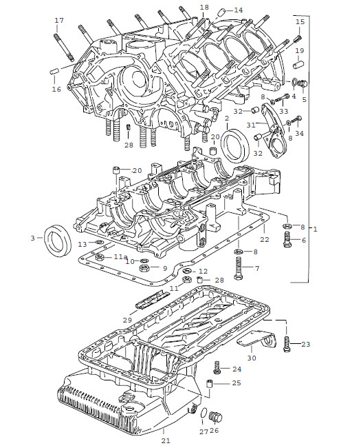

Bon OK, mais alors comment appelle-t'on le système sur l'éclaté ci-dessus ? On voit bien que le vilbrequin ne barbote pas dans l'huile et que la bâche à huile est déportée.
De toute façon, cette architecture doit être suffisante pour empêcher la 928 de déjauger, non ?
Euh, je sais pas, carter semi humide?

tout est vrai sauf le carter sec.
le vilbrequin ne barbotte pas comme sur bcp de voitures, et le carter a une forme qui fait que l'huile descends dans un puits ou il y a la crépine.
ça limite en effet le dejaugeage
c'est pareil sur toutes les 928 ;)

Non, carter humide. De toute manière, les moteurs modernes (depuis 1920 environ) automobile n'ont pas de barbotage du villebrequin.
Pour le reste c'est bon. Si tu veux causer des problèmes de lubrification sur 928, on peut en parler, j'espère que tu as quelques heures devant toi, tant le problème est complexe avec de multiples facettes. La vérité est que les moteurs de 928 comme ceux de 944 sont soumis à des problèmes de lubrification important dés qu'il s'agit d'aller chercher les cv au dessus de 6000. La résolution est possible mais couteuse quelque soit le choix de préparation.
